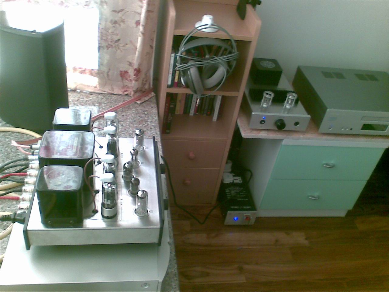

就外观能看出是推挽机还是单端机吗?
昨天买了对魔声喇叭线,给咱的剌叭线鸟枪换炮了,哈,声音变化非常明显,声音至少提升了30%,一切进入了正常状态,现在俺也是双修了,两样轮流听,真爽!可惜的是喇叭搁在飘窗台上,有共鸣振动,弄个脚架又没地搁了,除非搬出卧室,有什么办法给喇叭垫上垫,有办法的朋友也可以支个招呀!
        这功放老板说是推挽机,但是DIY产品,怎么能判断是推挽或单端机呢?就从外形上能看出来吗?请各大虾指点.帮看看!多谢了!

发表于 2008-11-21 12:17:01 | 显示全部楼层
2个管子没声道一个的大多是单端
你这台每声道2个并管就是推挽

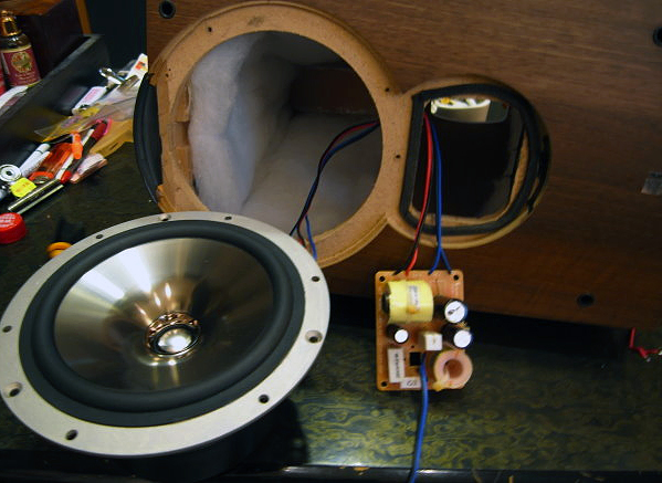

     对了,想再请教PAN一个问题,我昨天想拆下喇叭,看看里面有什么,但拆不下来,就罢了,请问这喇叭有电路在里面吗?如果有的话,要是不出声音了,就是电路故障了,有点担心电路坏了,就报费了不是?

你的喇叭里面有一份二路分音器(大概如大图中的)。
个人经验:正品器材正确使用下,很少坏的。坏得最多的是那些好奇喜欢折器材东摩西搞的烧友。今天,想看内脏?上网找找大多找到,不用自己剖腹。最简单的破坏、螺丝转动太多会滑牙,喇叭单元因此上不紧已经影响原来声音质素。
