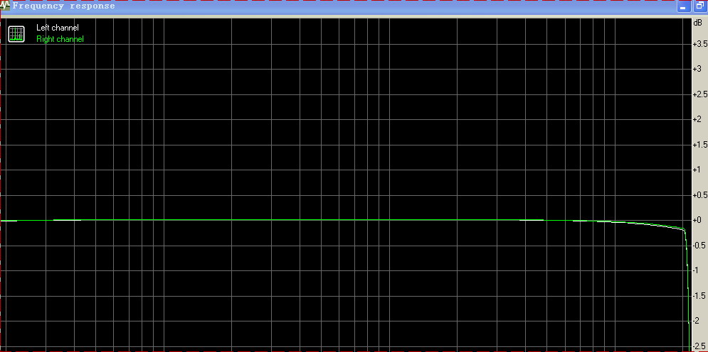

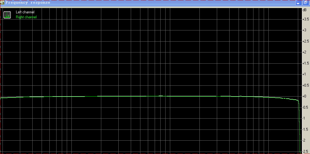

每个DAC测试两遍,一遍用44.1kHz的信号,一遍用96kHz的信号.
很令人吃惊的是一般认为HI-FI素质最强的Benchmark DAC1从测试结果的频响曲线上看,却是相对最差的. Lavry DA10是测试结果里频响曲线最完美的.
当然两者的差距是非常小的,在零点几个分贝而已. 这些差距其实耳朵是无法分辨的了. 应该说频响曲线三小强都表现得非常好,但不管怎么说DA10和DAC1的结果确实是和大家的想象不太一样的.
这是DA10的44.1kHz和96kHz两次测试结果.

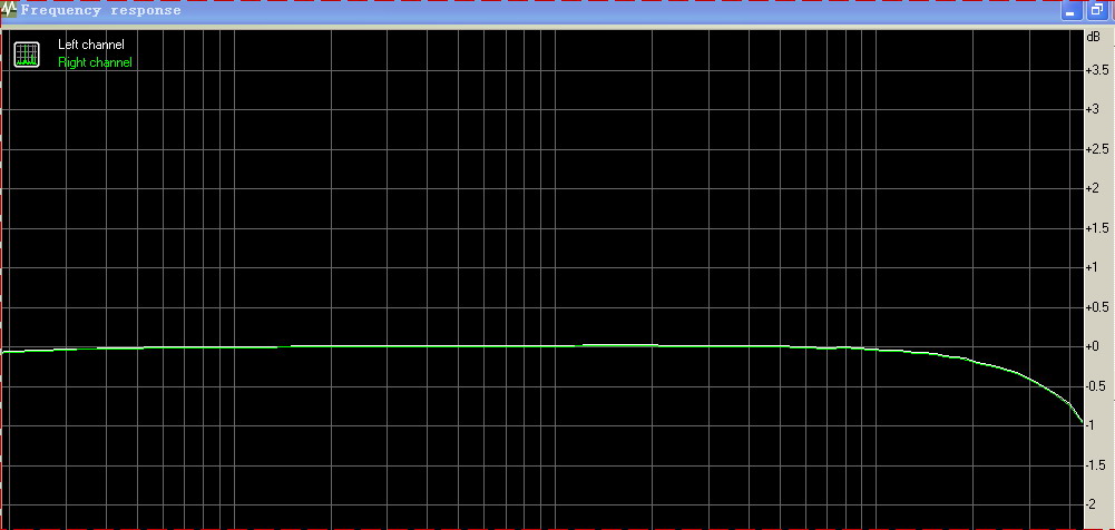

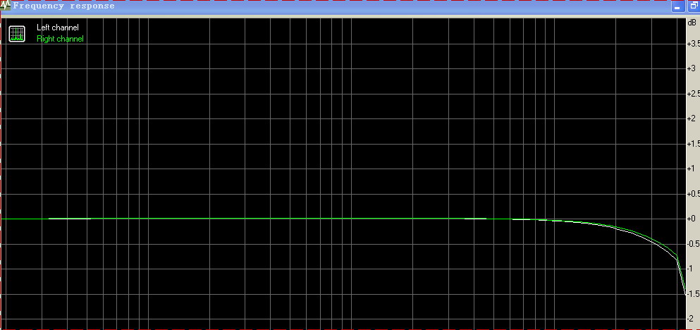

这是DAC-1的两次测试结果.

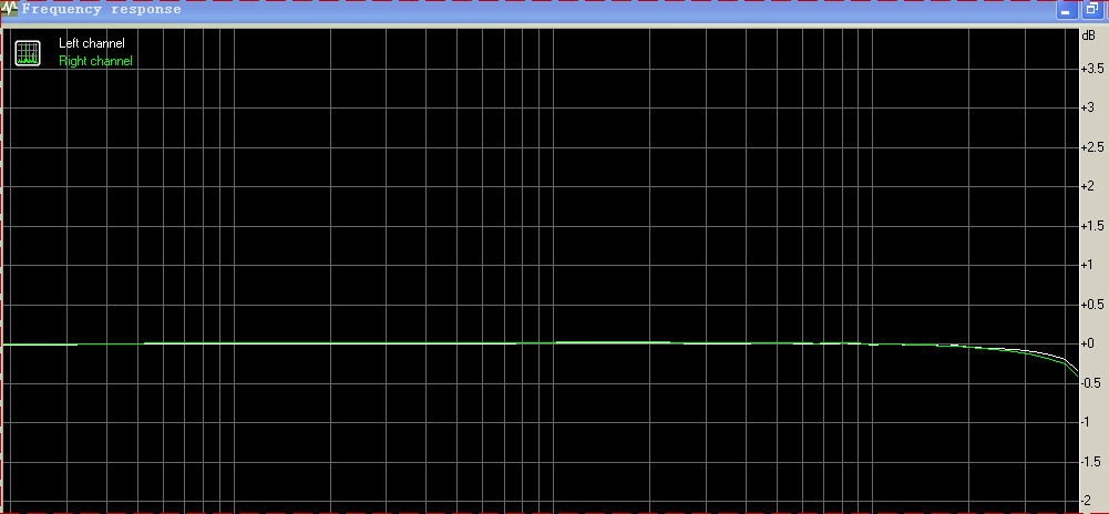

这是Apogee Mini-DAC的测试结果.

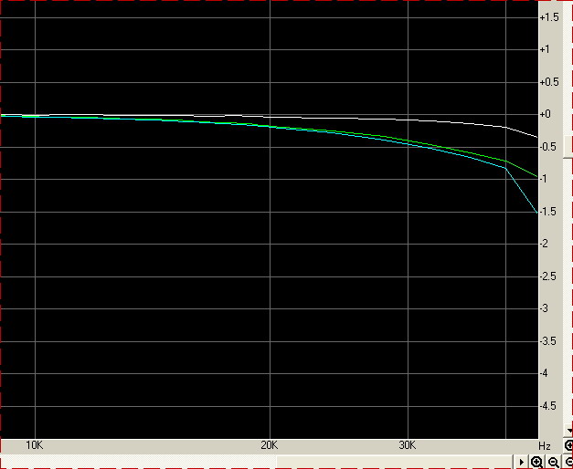

为直观地显示三者频响曲线的差异,我把三个机器放在一张图上,并放大差异最明显的部分,大家看一下.
前一图显示44.1kHz信号时的高频端差异,后一张图显示96kHz信号时高频端的差异(此时高频延伸已经超过20000赫兹了).
白色线为DA10的,兰色线为DAC1的,绿色线为MINI-DAC的.
[ 本帖最后由 小白 于 2009-1-19 18:24 编辑 ]
