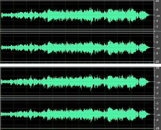

原帖由 小白 于 2009-7-23 15:16 发表
我想,如果在D50录制CD机播放的时候,我在CD机顶上砸一拳,应该会造成误读,错码之类,但CD机在正常平稳的工作情况下,假如我们能确信两段WAV的数据确实是相同的(除去头尾部分不同),那我可以认为,CD机事实上是不存在什么错 ...
你D50录制和光驱抓轨, 第一首对比如下, 上面2张式A 下面2张是B

发表于 2009-7-23 15:37:24 | 显示全部楼层
只靠肉眼去观察压缩了的波形图像不是很靠谱的,还是要头部对齐(并切掉尾部比另一轨多出的空白长度)后再用比较器去比较。时间轴长短的略微不同,会导致程序绘制显示波线时用的参数也会不同。按照比例缩小后很多波线的部分已经小于1像素,计算压缩后绘制出的图像可能粗看看节节都对不上。
