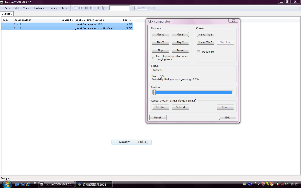

4241
发表于 2009-8-8 15:02:44 | 显示全部楼层
今天忙里偷闲做了一下ABX. 时间有限,没能做很多次. 贴一下结果.
先是把D50录的"蓝雨衣"和抓轨"蓝雨衣"ABX了一下. 也就是我最早上传给大家听的a,b两段. ABX时根本没去管时间差的问题,都是从头开始听. 你听的时候不去注意时间差,注意力都放在声音上,就根本不会受"时间差"的干扰或暗示. 结果如图一.
完了换上D50录的"蓝雨衣"和网上下载的一段同一曲目抓轨后填充0得到的和D50完全对齐的音轨. 我改了下名字,叫它Jennifer Warnes Rip 0 Added. 结果如图二. ABX做得很累人,今天到此为止,耳朵累了,下次有机会再多ABX几个回合.
你若问我填充了0之后,是否就和D50录的音质一样了? 我的回答是否定的.
我仍然认为D50录的,和抓轨的,两者之间是存在微妙但确凿的音质差别.
4241
发表于 2009-8-8 15:09:51 | 显示全部楼层
要是有人觉得我今天的两个ABX,每个做了五次,次数不够,存在3.1%的瞎猜概率 ... 我告诉大家,我没那么有空,会一次次在那里作弊碰运气,碰那3.1%的概率. 我今天早上开电脑后只做了一次ABX. 以上两图是我一气呵成ABX做出来的结果,之后我耳朵累了,不做了. 所以,3.1%是不是"概率事件",大家自己去想.
