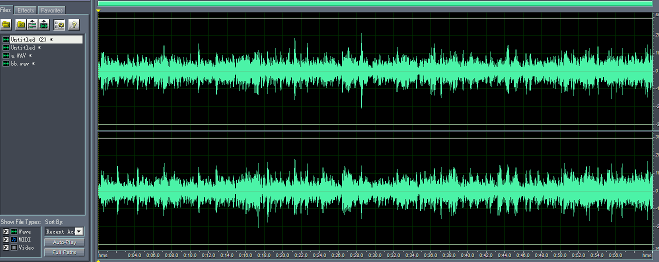

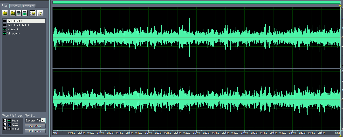

发表于 2009-9-2 23:02:13 | 显示全部楼层
untitle和untitle(2)的整体波形。完全一致的。

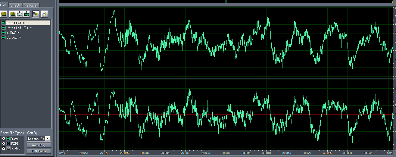

发表于 2009-9-2 23:04:10 | 显示全部楼层
untitle和untitle(2)分别放大6倍,然后纵向放大两倍的波形,也是完全一致。大家注意这个时候时间精度已经到了0.005秒,刚好放大得是中间30秒的位置。

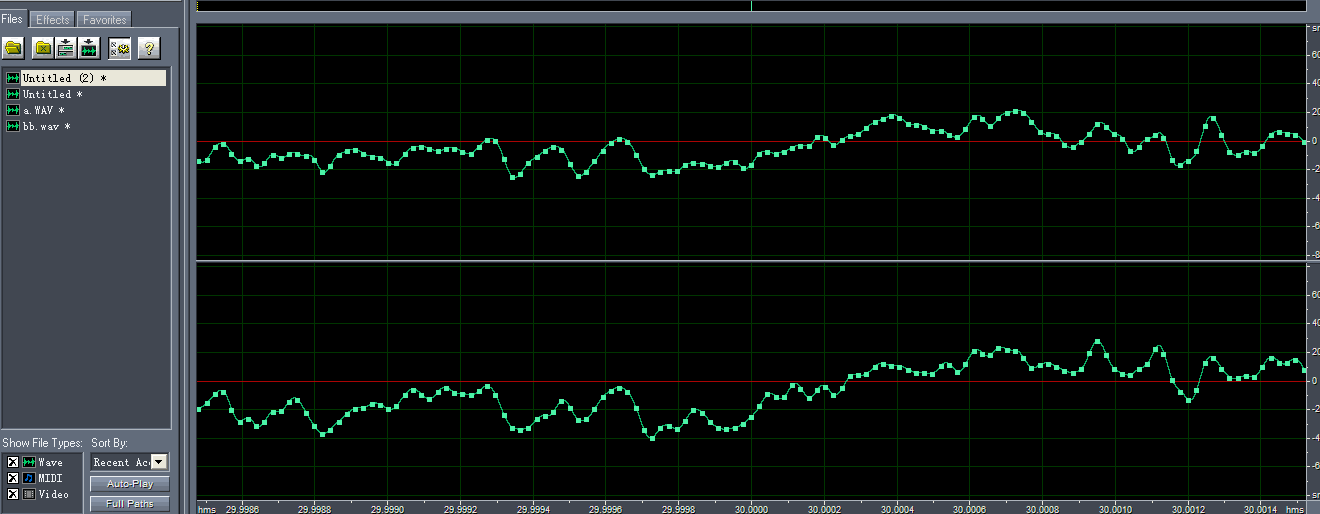

发表于 2009-9-2 23:08:02 | 显示全部楼层
最后再放大到采样点级,两个波形还是一摸一样。
所有图片都是gif格式原图大小,有兴趣的可以download自己用ps对比。ps的对比我就不上了,太累
