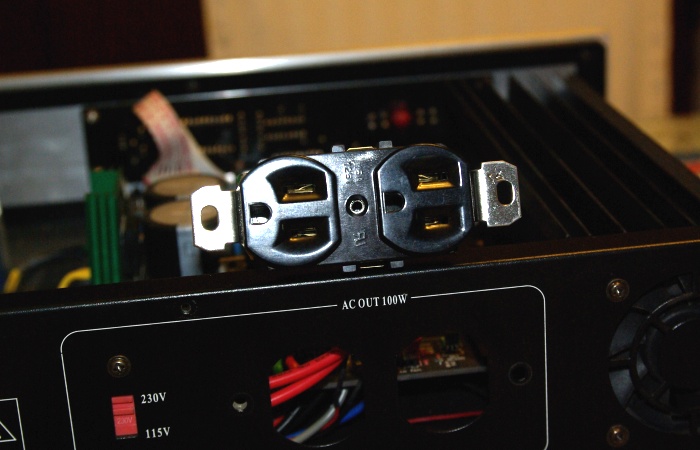

 楼主| 发表于 2009-9-21 15:28:30 | 显示全部楼层

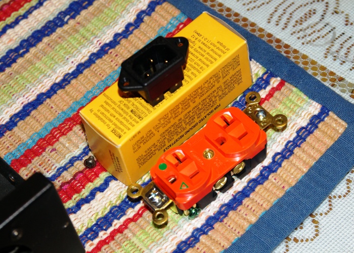

插座:HUBBELL IG8300
P100是一部标价不到3000元的再生电源,提供了非常丰富的功能(如电压/频率选择)。
花费1000元以上去改造P100本身显然是一件不很明智的事情;
但是如果能够在几百元的预算内,对于其本身的一些弱点能够有明显的改善,那应该是值的一试的。
于是,我作了如下的规划:
一、HUBBELL IG8300 -- 220元;特点:速度,延伸,场面,解析力都不错,对于低频有少许增强;
[ 本帖最后由 Enlighten 于 2009-9-21 16:18 编辑 ]

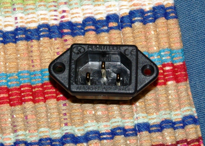

 楼主| 发表于 2009-9-21 16:18:24 | 显示全部楼层

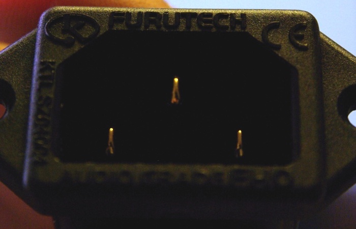

尾插:FURUTECH(古河)镀金
二、FURUTECH 镀金尾插 -- 140元;特点:中低弹性较好,量感比较足。
最后才是更换保险丝,请容后再说!
[ 本帖最后由 Enlighten 于 2009-9-21 16:25 编辑 ]

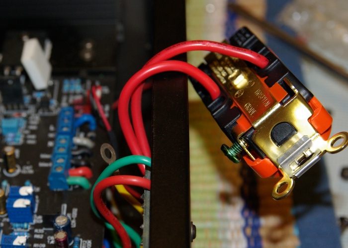

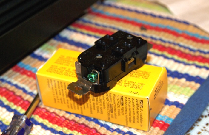

 楼主| 发表于 2009-9-21 16:23:55 | 显示全部楼层
插座的更换
我们先来读一段禾宝(Hubbell)的介绍:
For Isolated Ground Receptacle
The grounding contact on this device has been purposely insulated from the mounting means to reduce electromagnetic interference.  The mounting strap is provided with an approved grounding clip for use with grounded metallic boxes.  For proper use, the mounting strap must be grounded.
NOTE: Care is important in specifying such a system with receptacle insulated grounds since the grounding impedance ia controlled only by  the grounding wires and does not benefit functionally from any Parallel ground paths.
[ 本帖最后由 Enlighten 于 2009-9-21 16:36 编辑 ]

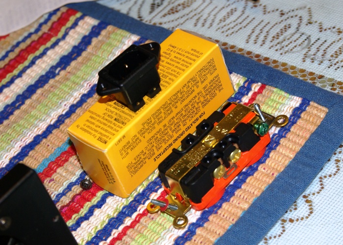

 楼主| 发表于 2009-9-21 16:49:21 | 显示全部楼层
鉴于,
一、以上的英文不难读懂;
二、我的英文不算好;
我就不作翻译了!
总而言之,
P100自带的插座只有一路接地(见上图绿色的螺丝),通过一块金属片和一个小的接环同时和连接机壳和插座的接地端;
而禾宝(Hubbell)为了隔绝可能的电磁干扰,插座的接地通常漏电保护的接地并不直接连通。
[ 本帖最后由 Enlighten 于 2009-9-21 16:50 编辑 ]

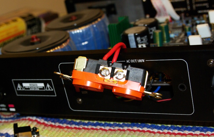

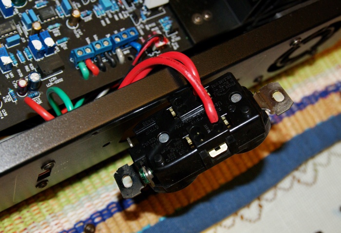

 楼主| 发表于 2009-9-21 16:58:26 | 显示全部楼层
安装的过程中,还是遇到了一点点小麻烦:
禾宝的插座非常的专业,细节做工非常考究:
上图中绿色的接地端是放脱落的,绿色的螺丝本身并不能完全拧下来;
而丽特又没有为发烧友自行升级预留很好的空间,
接地端(黄色的线和小圆环)线不够长,且小圆环不如Y插来得好用。
手边没有合适的小Y插,只要退而求其次,把小圆环焊下来之后,焊了一小段铜线上去,然后绕在禾宝的接地端上。
还好,这段导线的作用仅仅是接地,相信稍微马虎一点,不会对音质产生的影响!
[ 本帖最后由 Enlighten 于 2009-9-21 17:02 编辑 ]
