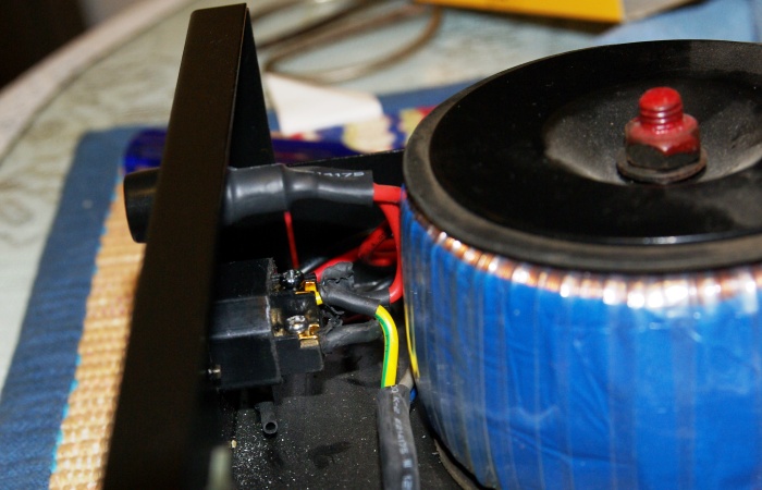

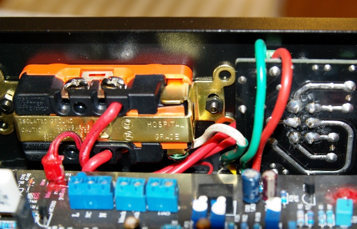

回来了,继续说尾插
P100的尾插之差是难以令人满意的:
首先,这个尾插是焊接在机器的进线上的,这年头稍微好一点的尾插都是用螺丝拧的啦!
其次,麻烦一点,用电烙铁把尾插焊下来以后,把新的标准尾插网上一装;
晕,居然装不上,标准尺寸的尾插居然大了!——比LITE自带的山寨尾插大了大约1-2mm。
于是,只得找来锉刀和沙皮慢慢“修割”原本的尾插开孔……
[ 本帖最后由 Enlighten 于 2009-9-21 22:21 编辑 ]
677
247
硬L~~~~~~~
247
2009-3-15
 楼主| 发表于 2009-9-21 22:20:22 | 显示全部楼层
看看大功告成后的样子吧!
图中有绿色线套套着的小白线,就是我自行焊接上去那段接地的铜线啦!
为了美观起见,加了个线套。

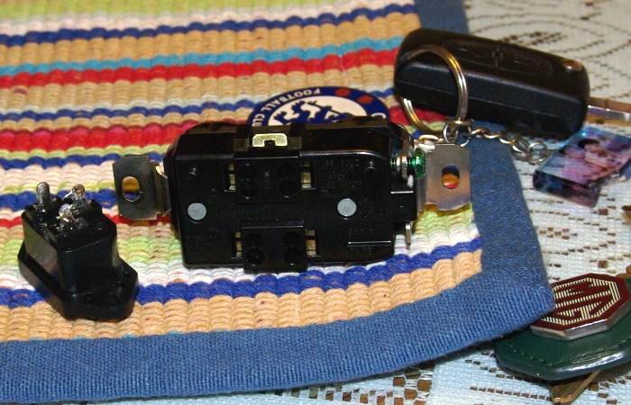

 楼主| 发表于 2009-9-21 22:23:11 | 显示全部楼层
这是换下来的尾插和插座,是不是很破,很山寨?

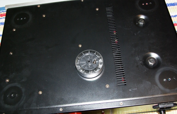

 楼主| 发表于 2009-9-21 22:29:20 | 显示全部楼层
脚拆了,P100就彻底露地啦!
怎么办呢?看吧!

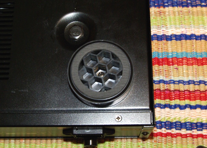

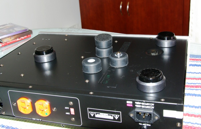

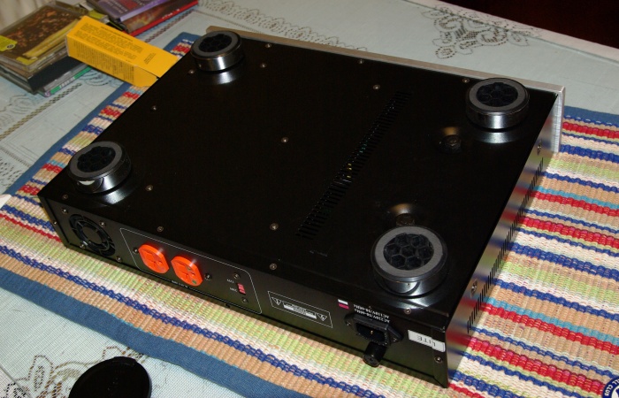

TAOC 25MF的价格比较贵,效果也更好;
当然Iso Pod的价格虽然比较便宜,效果还是十分明显哦!
