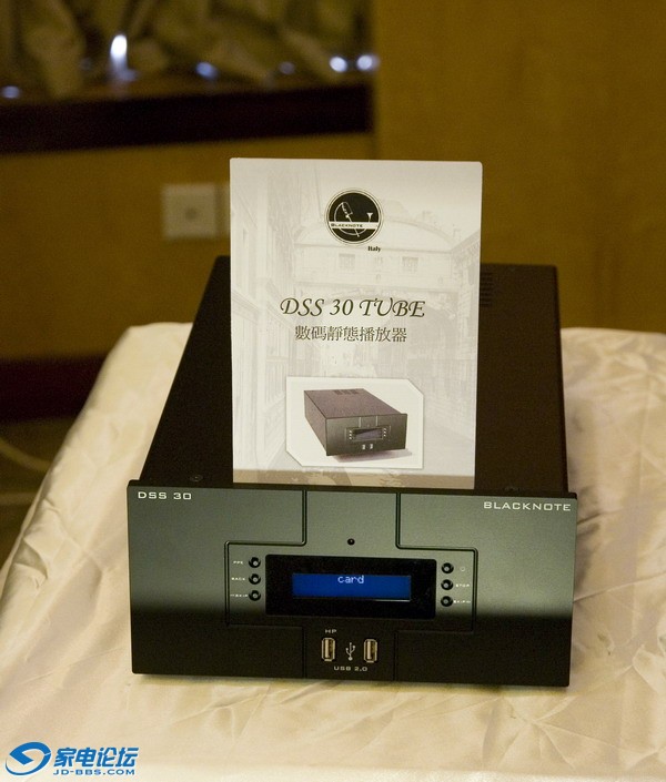

在播放音频文件,而非CD光碟的“新式数码音频”的方案中,还有一种是完全独立的播放器,完全不依赖于电脑,比如Naim HDX、McIntosh Music Server、Bladelius Embla、Blacknote DSS等产品(图为我在2009年音响展上拍摄到的DSS)。这些产品的厂家都有传统HI-FI制造背景,价格都比较贵,基本相当于一台高端CD机了。由于这些产品都彻底摆脱了电脑,可以说是一个完全独立的产品了,要硬说成PC-FI也很勉强了,就只提到算数,不再多说了。
