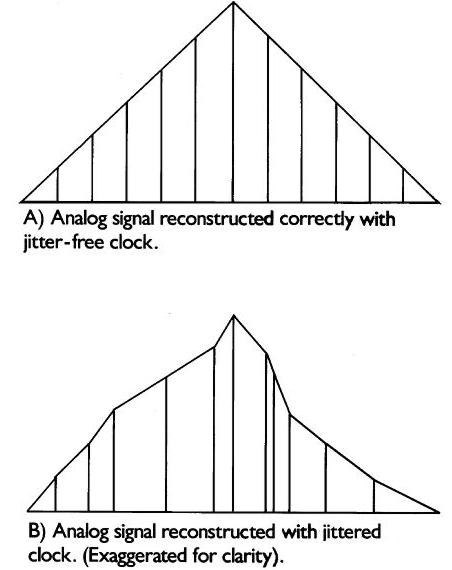

你好象没理解JITTER是怎么引起音质畸变的。这个我就不长篇大论地写了,网上资源多的是。任何JITTER(时间轴上的偏差)都必然引起波形的畸变,不管你是1000HZ的波还是100HZ的波,JITTER造成的结果都是这个波和原始波形相比,变形了。见示意图。

原帖由 小白 于 2010-6-6 11:17 发表 你好象没理解JITTER是怎么引起音质畸变的。这个我就不长篇大论地写了,网上资源多的是。任何JITTER(时间轴上的偏差)都必然引起波形的畸变,不管你是1000HZ的波还是100HZ的波,JITTER造成的结果都是 ...
白版,不知您注意到我在23楼所问“ 那么您所指的这种绝对影响音质的Jitter是指数字信号范畴还是模拟信号范畴。”
并在您24楼的回复应使我明白,讨论Jitter的前提是数字信号。因此在25楼又特意强调“我想我们首先明确所说的Jitter的影响是指数字信号范畴的。这是交流讨论问题的基点或前提,一定要明确的。”
讨论问题的前提十分重要,否则就是“下笔千言离题万里”啊。
下面言归正传继续讨论:
您贴上了图A和图B,即:
您仔细看看和想一想,这不是数字信号,而是模拟信号。因为这种信号充其量就是PAM信号,而PAM信号是模拟信号不是数字信号。应该说,这图最多表示了PAM信号受Jitter影响的结论。故不能解释或说明纯数字信号中Jitter的影响的情况。至于PAM信号与Jitter的问题这里先放一放,有机会再议。

就音响,数字信号从CD盘放入CD仓开始,经过光电转换,经过相应的数字电路,经过连接缆(如光缆、同轴...)等,经解码变为PAM信号,一路是数字信号,一路可能会有jitter存在,而变为的PAM信号便是模拟信号了。可见PAM受Jitter的影响对一路的数字信号而言只是系统的一小部分,何况PAM还是模拟信号,因此,用PAM模拟信号来说明“任何jitter都会对音质有影响”显然依据不足,用PAM受到的影响来说明Jitter对数字信号的影响更是“文不对题”。
再有您说到“任何JITTER(时间轴上的偏差)都必然引起波形的畸变”,Jitter可能造成波形的畸变。波形的畸变对模拟信号有绝对的影响,但是数字信号相对模拟信号而言其波形的畸变并不重要(这也是当今数字信号大胜模拟信号而几乎一统天下的原因之一吧),甚至可以说,对于数字信号的波形的畸变,只要能够辨别出0和1就足够了,换句话,对数字信号波形就请尽管畸变吧(能判出0和1就是好活喽)。从关于对数字信号波形的看法,也能看出您对Jitter对数字信号的影响的理解是有不足,应是用模拟信号的特点套用数字信号了吧,若如此就是问题了。
若想说明问题,就应摆道理摆原理摆概念,而不能凭感觉或印象,否则是没有说服力的。
您还是应该分析分析“Jitter究竟给数字信号的影响是什么”,恐怕有助搞清问题。
