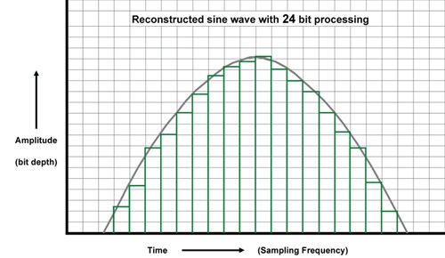

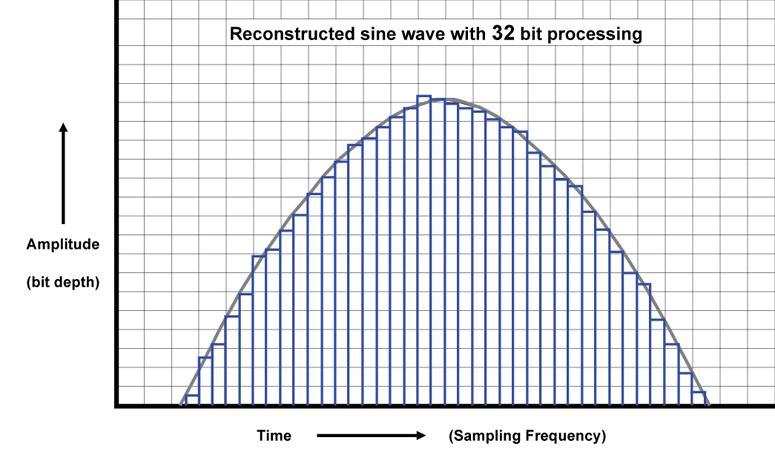

个人认为谈论一个器材或技术,要不从技术上了解它,能从理论上分析出结论,要不听过,用听感来分析,纯靠yy来分析,说什么“我认为”,“打个比喻”这种就是纯yy,上张simaudio moon 750d的升频示意图,让大家大致了解下升频的原理,省的有人光yy就得出一堆“结论”

你这图用在模拟信号在16bit与24bit或32bit的不同是完全可以的。
请你画一个用16bit数字化后的PAM信号,再量化后的信号,尔后再用升频来说明。上面的图直接说明升频是完全不可用的,甚至是想象的理想化的图。要是按你的图,升频软件就太简单了,何必费尽心血编写复杂的升频软件。
另外,你也可从动态范围能否否通过升频来增加来理解。再可以从为什么要制定高抽样频率和高bit的标准来理解。来分析升频能否代替数字化时的高抽样频率和高量化比特。如果可以代替当然是好事,若不能代替就要想想为什么了?

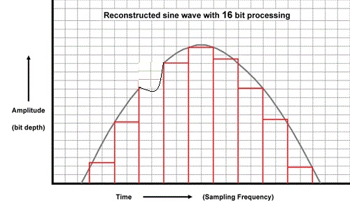

用您的图再解释一下,您前面的图是一种理想化的图。或是信号很有规律的图;现在我将您的图1改了一下,成为随机信号的图。这样显然图2与图1的误差之大。即若还是“按步就班”地升频,结果误差可知多大(图形相差很大呀)。

又看了一下您贴上想用其说明按您的理解的“让大家大致了解下升频的原理”的图:
纵轴是信号的振幅应是没有问题吧,横轴是时间也是没有问题吧。但是图1想表示用16bit,图2想表示24bit,图3想表示32bit。
请问不知这3张图您看明白了吗,从图中如何能表示多少bit?从图片的标注中的纵轴似乎能找到一点解释bit的说明;难道是按振幅的高低表示bit?若如此就太令人费解了(就要问:什么是量化?量化bit的作用是什么?)。故3张图无一能完全表示出bit的多少的关系。
那么您能否再贴上一组抽样频率不同(如96khz、192khz),而量化比特相同的(如同是24bit)的图片。看看如何将抽样频率的不同而bit相同表示出来。
可以从图中看出画图的者并没有真正理解升频(升bit)的原理,而这种“误人子弟”的图焉能“让大家大致了解下升频的原理”?
呵呵,动不动就说“YY”者,却用不明白的原理图,您这不算是“YY”吗?

http://www.simaudio.com/moon750D.htm
http://www.simaudio.com/edu_cdplayers.htm#32bit
ls有空自己看吧,技术上的东西说实话我懂的不多,只是觉得这个图挺直观的,看了它的理论觉得升频确实不错,相对于您的理论我宁愿相信专业厂商的
如果你觉得有问题,可以直接跟simaudio的人联系,把你的理论告诉他们,说他们误人子弟+yy,看看他们怎么回应
