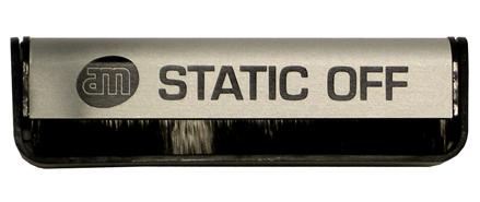

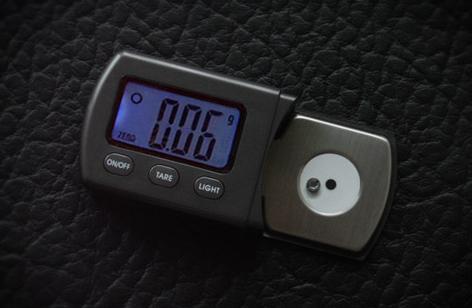

 楼主| 发表于 2010-11-19 22:25:25 | 显示全部楼层
小道具,小配件
玩黑胶,硬件上最后的一环,容易被忽视的就是这些小东西了,一样样说哈:
碳毛刷:
用来清洁唱片,去除静电
水平仪:
调整唱盘,唱臂,唱头用。找到自重轻的专业用水平仪就可以了。
针压计:
用来测唱头实际的针压。网上买个国产的电子式,很便宜。
各种规尺:
这个推荐一张盘,英国hifi news的测试盘,里面有附带。自己制作也可以,精度差一点,千万别用打印的,那个差太多。
无磁性螺丝刀,内六角扳手:
换个唱头啊,跳针下唱臂,唱盘,都要用到。
洗碟用具:
有心玩,买个洗碟机吧,不贵,方便,好用。手洗的话买3m神布,自己配药水洗,也ok。
别小看这些东西,每样价值不高,林林总总的,也不少钱了。而且是真实需要的东西,调整必不可少。
