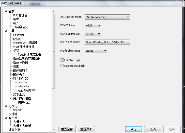

原帖由 张花花 于 2012-5-7 16:38 发表 怎么设?
Foobar setting for SACD
