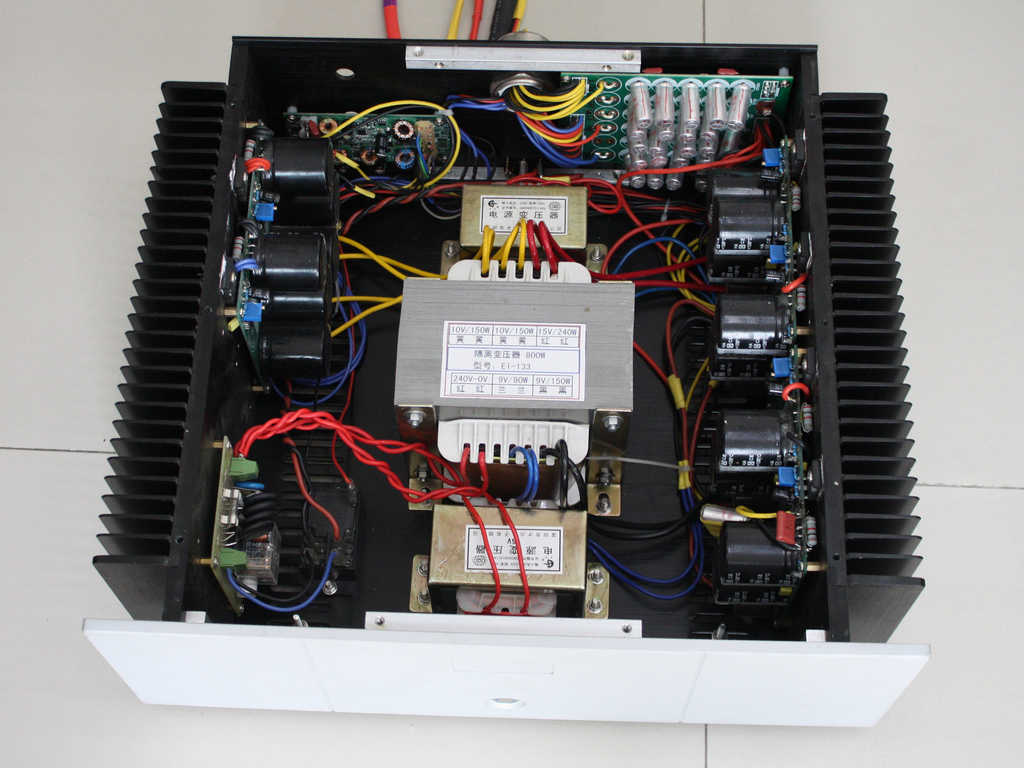

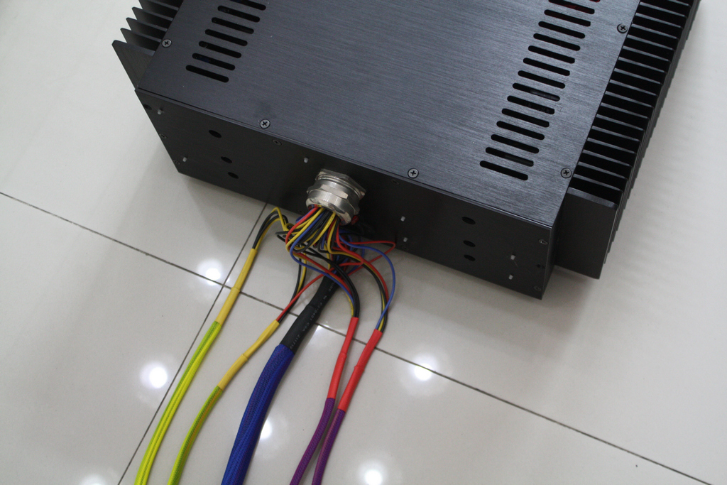

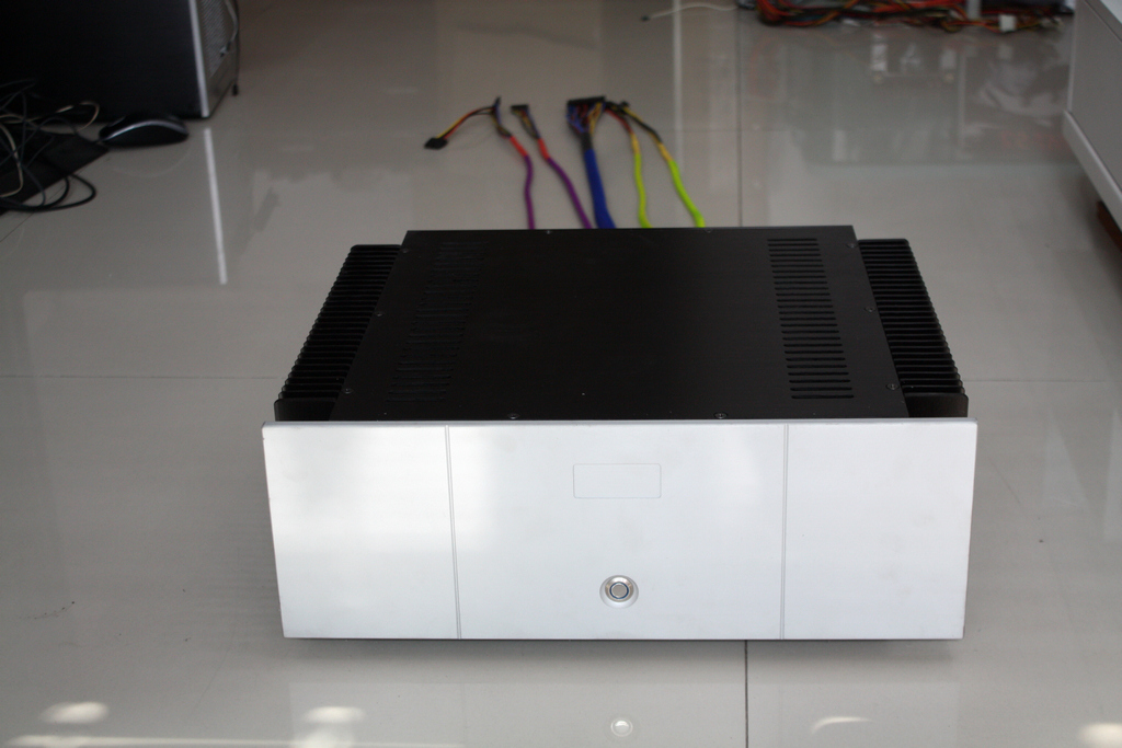

聊天无意中碰到的一个项目,给pc用的全线性电源,看起来相当威~
跟作者聊了下,想看看江浙沪是否有想试听的~作者在南京……

设计者的一些说明:
主力牛初级900W,硬盘12V单独变压器100W,控制电路变压器80W。主滤波电容共计27万UF!
主要的输出分配如下:
1。CPU12V,主板12V
2。硬盘12V
3。硬盘5V
4。主板5V
5。主板,硬盘3.3V
6。控制电路12V,此路同时输出-12V和+5VSB
因为是为了HIFI而制作的电源,这个版本是不设12V显卡输出的,但是实际上它可以带动一张功耗不是很大的显卡,如果有需要使用显卡的,请自行使用大4PIN转接显卡输出线,或者购买功率更高的自带独立显卡12V的高端版本线性电源。经过详细的测试,本电源供应系统可以支持TDP功耗在100w左右的4核心CPU,即使是整机全速运转,电源依然安静,无任何牛哼声及振动,没有过高的热量。
警告:
1.因为显卡5V和显卡12V是完全独立于主板5V和12V的,所以不可以用线将这两路直接并联使用!
2.绝对严格禁止基于本电源接口的热插拔操作,线性电不同于开关电,工作状态下电流会处于很高的状态,如果直接进行例如对SATA硬盘这种本来就不支持热插拔的设备的热插拔操作,将会直接烧毁硬盘!但是完全不会影响本来就支持热插拔操作的USB设备(因为主板有限流电阻保护),USB存储设备,USB硬盘鼠标经测试一切正常
3。如果是在高温环境下使用(30摄氏度以上),请注意散热片的温度,如果过高最好用风扇辅助散热。

厉害,但关键是结果,效果如何。

有点意思,一直在等类似的产品,台湾出过两个,一个不带主板电源,半个残废,另一个功能齐全,但价格差不多1w了,而且是分体不方便。
具体到这个产品,感觉900w太大了,有点没必要,对纯pcfi玩家300w-500w足够了

功率大一些,余量多一些效果是否也会好一些。

余量大对于显卡那是有大好处的。

你把它当成转盘,余量大其实意义不大,毕竟没有放大部分
我的PCFI专用电脑工作时也就100W,估计大部分人差不多,功率整太大了没意义

傻了!开关电源最好啊~~明显对开关电源有误区

关键牛好才行
