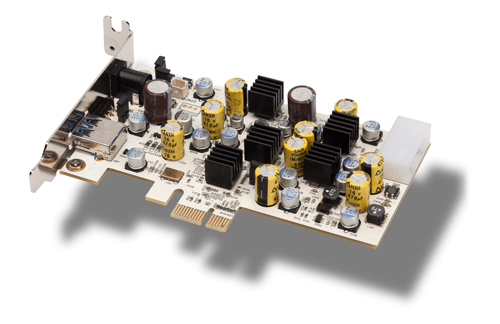

[附件] 『PCFi』- 全线性电源尝试

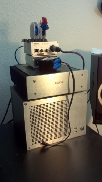

发表于 2013-1-30 08:43:20 | 显示全部楼层
原帖由 Langmetal 于 2013-1-30 08:34 发表
aeris的开关电源是meanwell和xp power的,其实不算很贵,但是dac主体内部是linear tech的超低噪音的线性regulate,反观么,电脑外面用线性,内部都是多相位开关电源,不治本哈,而且电脑内部不可能用线性电源。。 ...
对PCFI来说,这玩意意义大吗?
SOtM tX-USBexp
http://www.sonore.us/SOtM3.html

回复 39# 的帖子
看起来挺好,还能外接电源,摸头兄试试呗,至少比换线性电源方便,也更加直接。。。(另外大多开关电源的问题就是污染电网,一个普通filter的开关电源如果和ap的测试仪器接的比较近,ap的底噪就可以加倍

原帖由 Langmetal 于 2013-1-30 09:02 发表
一直想买,韩国代购都找好了,结果官网没货,还在等
感觉这个简单一点,toy163兄的线性电源好是好,就是太巨了,有点不方便
现在的做法是PC连接电处,感觉提升还挺大的,就是担心会污染电处连接的其它器材

我想说一个概念性的问题,很多人都会觉得,给声卡独立线性供电,或者给USB解码器外接一个很干净的电池,这样就能从电脑得到很好的音质。
但实际的独立供电测试表明,这样得到的声音的提升,其实是非常非常的有限的,因为在开发全线性供电之前,我们就已经做过这样的测试来确定是否需要全线性供电的电脑电源,这是毫无疑问的,如果说全线性电没有存在的必要,只需要给声卡独立供电就行了,那我还要费这么大力气做这么贵的电源做啥?
想要证明这一点其实很简单,只要让一些拥有独立供电USB设备的玩家,用全线性电跟普通电脑电源进行一些AB对比,结论很快就能出来了,根据我非常多的测试表明,实际上接上去差不多几小时就能出结论了,连煲机的等待都可以不需要(当然煲几天会更明显)。。所以我想请有意并且有能力做这些测试的烧友能够联系我,买不买产品无所谓,交流经验是最重要的

原帖由 toy163 于 2013-1-30 10:42 发表
但实际的独立供电测试表明,这样得到的声音的提升,其实是非常非常的有限的 ...
这个严重赞同,市面上好的开关电源试过不少,声卡、硬盘独立线性供电也试验过好几个方案了,目前就我自己试验的结果看跟全机用线性电源比差距还是很大的,源头不稳是不行的。。。。。。。至于说更高级的开关电源(万元级的)恕小弟我一是没钱上二是没找到。。。。。。
等待NB的款爷烧友作报告了。。。。
全机用线性电源最讨厌的地方就是体积,这个真的比较烦,我原来测试过,PC全机功耗实际并不大,但用小功率的牛牛就是用伺服稳压电源电压很难保证稳定,后来定了1000W的牛牛就是用简单的稳压,电压稳定性也能做到比较满意,但是体积就十分的蛋疼了。。。。
我现在的做法是把牛牛拿出去,把主机跟稳压啥的放到一个机箱里,这样看上去感觉体积稍微能接受了,而且变压器的干扰啥的好处理多了,这个建议作者试试。。。。
另外还发现显示器对系统的干扰也挺大的,这个才是比较烦的地方,目前只能听音乐的时候关掉显示器,这个不知道大家有什么好办法。。。
