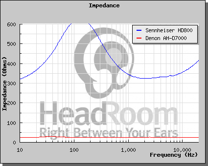

gsk psk阻抗曲线稍微弯一点  在谐波失真上是金属壳的平整于塑料壳平于木壳。sr80的看起来比gsk的平多了。  看了一下50hz的方波,图形和koss pp的很闲

這年頭.....一般動圈耳機能需要多大的電流?
