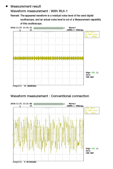

[附件] 对USB传输讲究的朋友,相比起发烧线,我更加推荐这个东东

 楼主| 发表于 2013-3-19 05:13:31 | 显示全部楼层
原帖由 smilence 于 2013-3-19 04:46 发表
他自家也要出发烧usb线吧。
我相信USB线做好屏蔽就可以了,
至于厂家么,只要有人买为何不出?
103

发表于 2013-3-19 05:15:17 | 显示全部楼层
原帖由 alavan 于 2013-3-18 12:51 发表
呵呵,所以说发烧界就是这么一块神奇的领域。不过这个东东毕竟不是单纯的电源。而是要先对USB做信、电分离然后输出的东东。查了一下其他Isolator的参数,貌似50到100mV的比较常见。
电脑直接出来的噪音都没有50mV, usb也没有啥信电分离,那玩意上面也只有普通滤波和一个voltage reference,没用过也敢推荐,lz是很奇葩倒是真的233

 楼主| 发表于 2013-3-19 05:50:03 | 显示全部楼层
原帖由 wl336 于 2013-3-19 05:15 发表
就事论事,不要人身攻击,也请不要在本帖里跳~
我的推荐是有保留的,推荐的原因也在帖子里说明过了。
另外你的说法的依据是什么?50mV左右的噪音是我从某isolator测试图上看到的。你说电脑噪音不到50mV,还请给出信息来源。至于信电分离,则是ifi-audio自己在产品说明里声称的。至于他的电路,我没有研究过。
1281
2008-7-3
 楼主| 发表于 2013-3-19 05:51:39 | 显示全部楼层
比如前面提到的Acoustic revive出的USB isolator,厂家给出的测试结果。

发表于 2013-3-19 06:16:11 | 显示全部楼层
回复 33# 的帖子
哦,测试图,po一个啊,也让咱见识一下哪个大言不惭的厂家,1%的noise也好意思当产品。。。最简单的开关电源也就rate 50mVpp的噪音
至于pc噪音么,http://www.aqvox.de/usb-power_en.html,好像没有超过60mVpp的,就不用说50mV(rms)了
你提啥分离的时候好像没说ifi说的吧,usb就只有Vdd, data+, data-, gnd四条线,要分离啥,反正瞎说不用负责任么。。。ifi那玩意最后就是不如一个稍微像样的外接电源而已了。。。
ar哪个啊,稍微认真点看介绍啊,第一个是被示波器的residual noise掩盖的...虽然么,居然拿这么差的示波器...
[ 本帖最后由 wl336 于 2013-3-19 06:26 编辑 ]

 楼主| 发表于 2013-3-19 06:25:48 | 显示全部楼层
原帖由 wl336 于 2013-3-19 06:16 发表
至于pc噪音么,http://www.aqvox.de/usb-power_en.html,好像没有超过60mVpp的 ...
就在你贴的网页上:
2. The quality of the power supply for the USB chip in the
DAC is drastically improved, resulting in a clearly discernible
sound improvement. With most USB DACs the connected computer
feeds the USB chip with 5 V voltage power. However, alongside
with the regular 5 V voltage 30 mV up to 150 mV noise voltage
are being transmitted.
以下来自ifi网站:
    The IsoPower system is a completely new way to connect your USB audio device. There is the standard USB connection option; but with the upcoming iFi dual-path Gemini USB cable, our engineers developed the IsoPower system which offers the option to run separate power and audio data lines. You wouldn’t place interconnects and power cables together so why should the USB connection do it?
IsoPower eliminates any pollution between data and power lines. It keeps your USB audio data free from contamination and removes the USB Signal noise from the power supply lines, to enjoy the maximum performance from your USB audio device, unhindered.
1281

 楼主| 发表于 2013-3-19 06:27:18 | 显示全部楼层
有网友说上面的参数据说虚标了一万倍,我觉得有可能是单位标错了,或者记法不同?
如果看相对值,则处理后的噪音大概为PC原噪声的千分之一,这个水平和其他同价位产品差不多。
[ 本帖最后由 alavan 于 2013-3-19 06:46 编辑 ]

发表于 2013-3-19 06:29:20 | 显示全部楼层
回复 37# 的帖子
看图...网页上说啥,都是marketing bullshit。。。事实就是3mVrms的电源噪音非常糟糕,linear tech的ldo都能做到20uVrms还是10Mhz wideband

 楼主| 发表于 2013-3-19 06:35:11 | 显示全部楼层
原帖由 wl336 于 2013-3-19 06:29 发表
目前看到除了ifi外,参数最好的也就宣称做到0.1mV rms。如果20uV rms很容易,为何不见产品?
另外3m V rms这个结论到底是怎么得来的?

2010-1-20
发表于 2013-3-19 06:45:03 | 显示全部楼层
那是您见的太少。。。实验室里面的电源大把的能100uV以下。。。有几个还能1uV。。。至于线材么,测不出区别的。。。问题耳朵不听测试数据

 楼主| 发表于 2013-3-19 06:49:20 | 显示全部楼层
原帖由 wl336 于 2013-3-19 06:45 发表
实验室能做到1uV以下的电源能用到USB DAC上否?能用的话麻烦推荐一下~
好吧,线材测不出,那么我想请教下,设计、制作咸菜时的目标和理论依据又是什么呢?我想总不至于也凭感觉吧。

发表于 2013-3-19 16:41:44 | 显示全部楼层
D喵,咸菜眼图有区别的吧
185
2011-10-10
发表于 2013-3-19 16:42:42 | 显示全部楼层
LZ你淘宝随便搜一下菊水或者安捷伦的二手线性电源……1k以内的基本都0.3到0.5mv。
