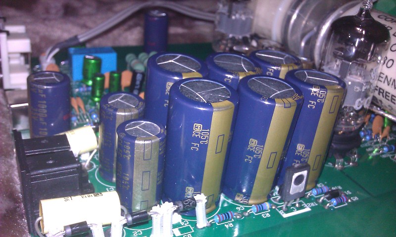

小烧前些时日入了台二手的V8换掉了M1HPA来推我最喜欢的D7000耳机。而疯狂才刚刚开始。
此耳放入手的时候已经换了世民的电源,和大盾的电子管。
听李娜的青藏高原比M1HPA的那种闷闷的感觉强多了。青藏高原终于感觉比黄土高原要高了。
听交响乐也感觉更整齐宏伟了。
但是我总感觉中频和高频还是有隐隐的雾气。还是感觉没有达到我想要的标准。
于是开始从网上到处搜帖子查资料。
咱们坛子的高手就是比隔壁打架坛多。我借鉴了几位熟悉音乐传真V8的大师们,列出如下。音乐之神,龙哥,huiyun_xu等。的打磨方法。又经过仔细研究此机的电路。
结合自己喜欢的原件和思路想磨机,
李总理说的好,喊破嗓子不如甩开膀子。
干吧!
我开始到处物色自己喜欢的原件,淘宝上东买西买的。只敢找评价高价格也相对比较高的店买,新手实在不太会鉴别真假。
前前后后 共换了如下元器件
日本 松下 Panasonic  CE FC  6*3300uf35v    4*1000uf35V
日本 尼康 Nichicon BP MUSE  4*470uf16v  4*10uf50v  7*1uf50v
日本 依娜 ELNA Rfs silmic II  4*100uf63v
德国 威马 WIMA MKS4 3*0.1uf250v  2*1uf250v
德国 绿精灵 ERO MKT2*0.47uf250v
丹麦 战神Jensen 瓷管 0.47uf630v
德国 西门子
Siemens CCa 无钢号,有暗码版本
我对自己的手工能力,极其放心。自小就爱玩电动模型,我的轨道车也是发烧级的,呵呵,想当年15岁的时候得过北京奥迪四驱车竞速比赛的冠军。。扯远了好汉不提当年勇。
前辈们的电源滤波一般都是采用松下的,所以我也采用的松下FC3300uf和1000uf的,价廉物美。
电源输入的耦合我采用了得过的ERO薄膜电容,此电容不骄不躁,比威马的更加柔顺,价格也不贵。4块一个。
然后就是阴极输出,我采用的是ELNA的棕神,此电容能极大的降低失真,银色纯美。
重头戏耦合电容!前辈们一般都是采用wima,我就想V8既然是胆机为啥我就不能上个更厉害的电容呢。
所以我想到了油浸电容。查了几款油浸电容后,一不做二不休~丹麦战神~银箔太贵,退一步求其次,
瓷管电容的高频段有接近于银箔电容的声音表现,高频是细腻通透如银箔电容般透出一种亮丽的贵气。
查了V8的输入阻抗为22000欧姆,根据R-C滤波截止计算公式 f 近似= (2πRC)\1算得0.47uf是我需要的低频截止为15.9MHZ基本能满足。
于是2只巨大的战神电容就到了我的手上。怎么安上成了难题。只得捆在三极管的散热板上。。囧。。
而电子管,必然的选择CCA,德根的太贵,退一步求其次我才用的西门子的CCa。
至于最后的临门一脚,还是高手们普遍采用的尼康绿皮。
大家先看看图。小弟初来乍到实在不太会排版。
垃圾牌板,手机拍照凑合看吧。

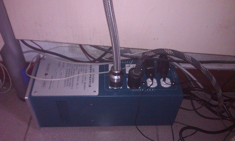

用的吴刚TW-DB500电源处理器。
我对吴刚的产品还是很信任的。
