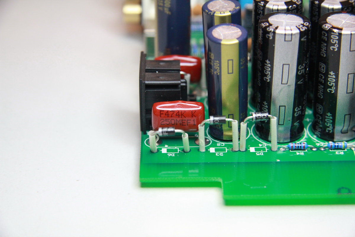

原帖由 salt 于 2013-4-1 21:52 发表
调音比堆零件更重要
是这样的,但是我没有调音的设备。我只能换一个试一个。这些零件我先后换了一个多月才到现在这样。
V8的电路设计我很喜欢,我愿意在我喜欢的电路上进行堆料,总比在一个根本不喜欢的电路上堆合适。

 楼主| 发表于 2013-4-1 22:05:29 | 显示全部楼层
V8整体电路简洁明了,不多不少,从电源输入到电信管进行信号放大,阴极输出到耦合,到最后的耳机输出都是,那种简约而不简单的风格。在这种线路上堆料可以最直接的了解好料的效果。越复杂的线路堆料反而不会明显。而太简单的入RA1则没有堆料的意义。

发表于 2013-4-2 11:27:37 | 显示全部楼层
BIPU兄真是磨到尽了,声音应该有很大的提升,对BIPU兄弟动手能力和钻研精神赞一个。只提两点小建议,一是电源输入端及耳放输出端的MEF电容主要作用是防止电流冲击(打电火花)和防止高频干扰的,如果你确定你选用的电容也有这功能的话磨了也无妨,否则从保护器材的角度最好不要更换,其对声音影响也不大。二是丹麦 战神Jensen 瓷管 0.47uf630v用于阴极输出,但BIPU兄的机器是V8,应该是不带前级输出的。不知道这里同V8P的区别在哪里?

 楼主| 发表于 2013-4-2 11:33:47 | 显示全部楼层
我的战神电容 绝对是在耦合位置~,旁边2个WIMA是后面的输出。这个电路图我都研究了好久。这是确信无疑的。呵呵
