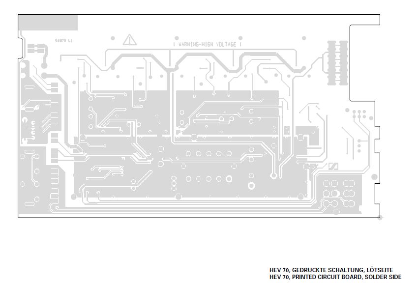

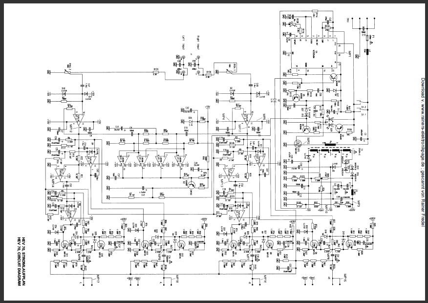

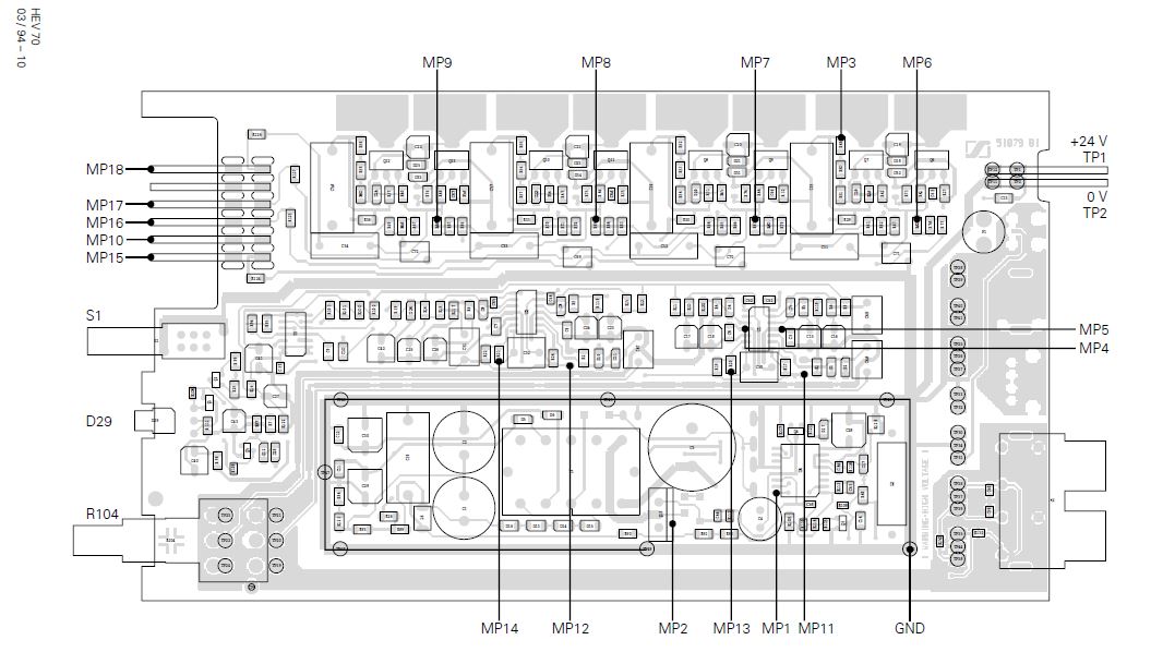

发表于 2013-5-12 10:22:18 | 显示全部楼层
电路图...
540
6148
234
234
2003-4-22
发表于 2013-5-12 10:23:06 | 显示全部楼层
论坛现在一次只能上一张图了?
540
6148
234
234
2003-4-22
发表于 2013-5-12 10:23:37 | 显示全部楼层
540
6148
234
234
2003-4-22
发表于 2013-5-12 10:49:28 | 显示全部楼层
