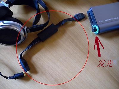

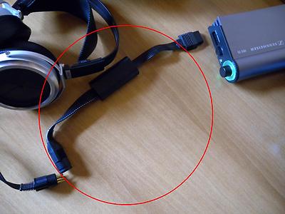

 楼主| 发表于 2013-5-13 14:42:05 | 显示全部楼层
另有一个小问题,hev70前面的半透明塑料盘,开机的时候是亮的么,这里有一张图,取自headfi.org的一个帖子。
我的这个就不亮。

发表于 2013-5-13 19:23:29 | 显示全部楼层
清理下灰试下吧!!!!!
