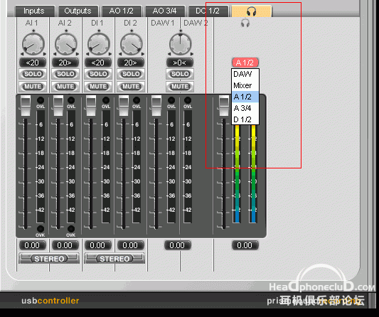

发表于 2013-12-12 19:00:18 | 显示全部楼层
1m/s 发表于 2013-12-12 18:54
也就是AO1/2所谓的给耳机,就是指AO1/2和前面耳机口联通?
硬说比较复杂,lyra里面有一条数据总线,数字信号可以任意路由,耳机口有自己的专用dac,ao12和ao34也各自如此,所以说,耳机口可以监听总线信号也可以监听ao信号甚至可以监听AI信号……

332
2012-11-12
发表于 2013-12-12 20:46:40 | 显示全部楼层
1m/s 发表于 2013-12-12 20:40
耳机口自己也有DAC,那为什么要去监听AO1/2呢?
因为耳机口可以选择听哪路的声音
混音都可以

332
2012-11-12
发表于 2013-12-12 20:56:59 | 显示全部楼层
1m/s 发表于 2013-12-12 20:50
混音什么的就更不懂了。
我本来是这么理解的,可以选择听哪路的声音是指听解码后的声音。那如果只有一路 ...
还有AD部分的声音。。。
模拟输入的声音
还可以做它们的混音
676

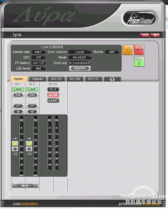

发表于 2013-12-12 21:29:43 | 显示全部楼层
asuka2142 发表于 2013-12-12 21:06
软件面板
你想知道的一切问题在用户手册上都有详细解答
我其实就想知道
光纤和USB同时插,光纤自动锁转盘的采样率。
USB除了第一次设置之外就不拔了(另外一个帖子说光纤自动锁频率需USB设置,且设置完了要拔除USB线)
然后几个输出口(包括耳机口)同时出声,用转盘出转盘声,用电脑出电脑声。
这些通过一次设置能办到吗?
还是用过转盘再用电脑,耳机口就没声了?需要重新设置?
185
2011-10-10
发表于 2013-12-12 21:41:02 | 显示全部楼层
1m/s 发表于 2013-12-12 21:29
我其实就想知道
USB除了第一次设置之外就不拔了(另外一个 ...
插usb就不能自动跟踪数字输入的采样率
不过手动设置对了能响
所有东西出一样的声音,可以,但不能用电脑出电脑声,用转盘出转盘声,必须改设置
但可以做到不同的输出出不同的声音,比如ao12出电脑声,ao34出转盘声,
