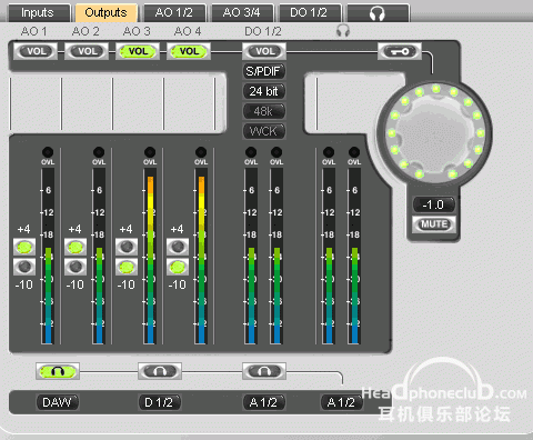

发表于 2013-12-12 21:49:48 | 显示全部楼层
amex 发表于 2013-12-12 21:41
插usb就不能自动跟踪数字输入的采样率
不过手动设置对了能响
所有东西出一样的声音,可以,但不能用电脑 ...
是不是这么理解?
设置完了自动跟踪转盘采样率,只要中间用过一次电脑,下次用转盘时又得重新设置?
然后如果耳机口和背后输出都设置为出转盘声了,换用电脑的话就没声,需要重新设置?
AO12和AO34出不同声就是只针对不同输入端?一个解码光纤,一个解码USB,是这么理解吗?

发表于 2013-12-12 23:03:48 | 显示全部楼层
1m/s 发表于 2013-12-12 21:49
是不是这么理解?
AO1 AO2是电脑
AO3 AO4是同轴
676
2012-7-12
发表于 2013-12-12 23:20:01 | 显示全部楼层
asuka2142 发表于 2013-12-12 23:03
AO1 AO2是电脑
AO3 AO4是同轴
这样设置,用过电脑后,换回转盘还能自动锁采样率吗?(用电脑是转盘不开,用转盘时电脑也不开机)
另外,耳机口的话就是每次都要设置咯?而且必须开电脑设置?
332
2012-11-12
发表于 2013-12-12 23:21:19 | 显示全部楼层
另 ...
采样率会乱套
更改任何设置要开电脑

发表于 2013-12-12 23:24:40 | 显示全部楼层
asuka2142 发表于 2013-12-12 23:21
采样率会乱套
更改任何设置要开电脑
{:soso_e153:}
电脑白痴+洋文不识。。。。。
要么抱着电脑玩,要么光纤用到底咯。。。。。。?

发表于 2013-12-12 23:38:03 | 显示全部楼层
asuka2142 发表于 2013-12-12 23:26
啥情况读啥情况的config就行
哪里复杂了
主要是不想听音乐时开电脑。
如果设置了光纤自动锁频,拔掉电脑,下次开机还能自动锁吗?
还是要再开电脑设置下?
332
2012-11-12
发表于 2013-12-12 23:49:06 | 显示全部楼层
1m/s 发表于 2013-12-12 23:38
主要是不想听音乐时开电脑。
为什么不能自动锁
676
2012-7-12
发表于 2013-12-12 23:59:44 | 显示全部楼层
asuka2142 发表于 2013-12-12 23:49
为什么不能自动锁
怕重新开机会丢失原来的设置,如果不会那就没问题了。
谢谢啦,大概明白了。
像我这种不喜欢开电脑的,可以设置为所有输出都对应光纤。如果用电脑听音乐就重新设置,只是听完要换回原来的设置。
没错吧?
设置好了。开机关机都不影响  发表于 2013-12-13 00:49
332
2012-11-12
发表于 2013-12-13 00:11:22 | 显示全部楼层
谢谢啦,大概明白了。
可以这样说
