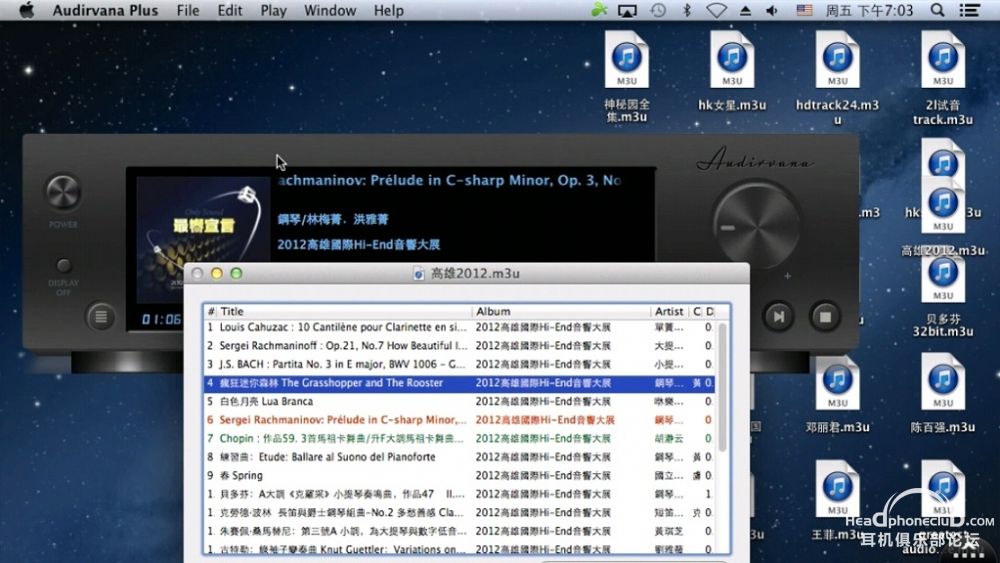

MAC mini + Audirvana plus -> 线世界白金星 -> Meitner MA1.  音乐资源放在群晖的NAS上,Mac mini通过局域网访问NAS播放;远程控制上,ipad/iphone通过splashtop访问整个mac mini的桌面进行管理控制(附图就是iphone的直接截屏)。
