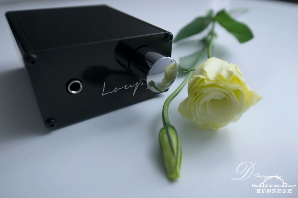

小一体机虽然名叫loups(狼),但是它的声音并没有狼的凶狠, 用一张图来体现:
就是这样一种感觉,润泽淡雅的声音。
图上这个光滑锃亮的旋钮非常漂亮,不过拍照片的时候它的的反光可让我费了不少事情。
为了不把周围环境和相机拍进去,我不得不以一种非常扭曲的姿势进行拍摄,读者可以尽情发挥想象。。。
