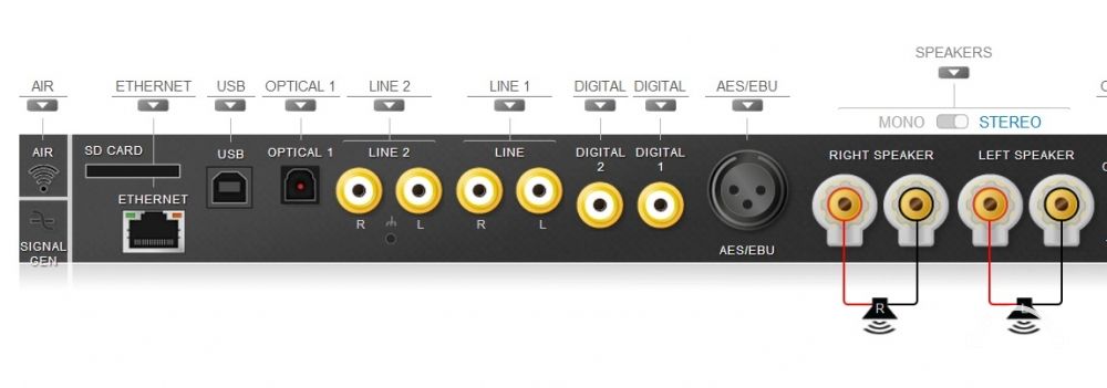

发表于 2014-3-30 13:29:18 | 显示全部楼层
reago 发表于 2014-3-30 13:02
不好意思,帝瓦雷不能单独使用它的两个模组(解码模组 功放模组),它是一台只接收数字信号,然后这个数字 ...
帝瓦雷共有6个RCA输入,其中有4个可以设置成两组RCA模拟输入,详见下图。
嗯,上次没认真看你的240升级记,那里你也说了  发表于 2014-3-30 13:38

发表于 2014-3-30 13:40:03 | 显示全部楼层
帝瓦雷的这6个RCA输入可以自定义成各种输入
左边的2个,可以定义为模拟输入或者唱放输入
中间的2个,可以定义为模拟输入、唱放输入或者数字同轴输入
右边的2个,可以定义为同轴数字输入、同轴数字输出、前级输出或者带分频的输出
通过不同的组合,一般的要求完全都能满足

Devialet的很多参数,包括各个端子的功能定义、输入输出参数,都可以很方便地通过网上的Configurator来设置保存,这是其他机器所没有的功能,是我在hi-fi产品上头一次看到,非常新奇而且实用。

帝瓦雷170/240最多可以有2组模拟输入,最多可以有2组唱放输入,最多可以有10个不同的数字输入(4个同轴、1个平衡、1个wifi、1个USB、1个网络和2个光纤)
