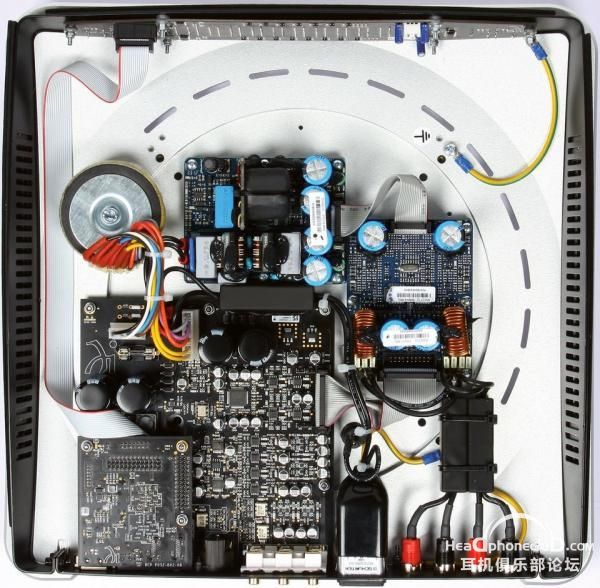

帝瓦雷的自信并非毫无来由,现今的技术将一台功率110w的功放做得小巧轻薄并不困难,但是声音品质如何始终是最值得关心的问题,声音表现不好任再完美的造型设计的也成为空有的华丽,帝瓦雷拥有的专利ADH +DAC核心设计显然技高一筹,其出发点是根据实测大部分人聆听音乐时,实际使用的输出瓦数大约都在5瓦左右,所以Devialet原始设计就是5瓦纯A类,另外再以D类放大模块做助力,只要输出功率超过5瓦,D类输出模块才会开始运作。因此,大部分时候,听到的都是纯A类声音,即使把D类模块拔掉,机器还是能够正常放唱。
是的,自信还体现在帝瓦雷历经多年研究论证直言不讳的认为,如果采纯A类技术要达到自家扩大机水平,机身至少要有一百公斤重、一公尺高还要有很大的电源供应设备,但透过独家ADH技术,却能以极其轻薄的体积展现纯A类好声与D类惊人的驱动力——可以说ADH +DAC便是其存在的核心价值。
打开Devialet扩大机内部,可发现体积不大的机箱里,有两组纯 A类放大电路作电压放大,配合八组全新改进的D类放大芯片模块作驱动。数位电路部分DSP为运算速度极快的FPGA(可程序化控制芯片),170与240的类比输入ADC转换采用PCM 4220芯片(110采用PCM 4202芯片),可将所有类比讯号升频为24bit/192kHz高规格音讯。无线传输模块升级为Devialet AIR 2.1,传输稳定性更好,且同样可支援24bit/192kHz高解析音乐档案无线传输。此外,相较上一代只能支援iTunes加挂专用plug-in进 行无线传输,新一代的兼容性全面加强,无论是使用PC、MAC、智能型手机还是平板计算机,都能透过无线传输音乐档案到Devialet新款扩大机播放,而 且几乎支援所有播放软件,从Foobar 2000、Winamp、iTunes到JRiver等各种播放软件都没问题。

发表于 2014-3-31 01:16:32 | 显示全部楼层
实际输出大约在5W这个A类段应该是有错误的。事实应该是,A类始终在工作,而D类也是,但D类中并无音频信号流经,所以即使拔掉D类模块,依然可以驱动音箱。
再更正一点,MONO500情况下的500W输出不是6欧,是8欧。
