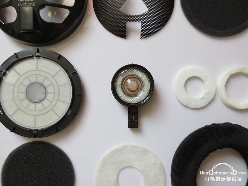

拆解hd560首先需要将耳机线拔掉,然后借助小工具依次打开6个暗扣即可。为方便也可先将单元从头梁上取下。整只耳机全部通过暗扣和卡槽的结构牢固地组装在一起。森海在20多年前就不用螺丝,电焊以及胶水了,同样的设计方式一直沿用至hd650。
524
2013-10-21
 楼主| 发表于 2014-4-14 15:59:56 | 显示全部楼层
将一侧的单元全部拆散,可见组件的数量有十个以上。来一张合影。
在此郑重提示,拆机伴随风险,请手残党一定不要模仿,否则有可能造成不可逆转的损失,恕本人无法负责。
其实560的做工与材质十分坚固可靠,想拆坏也不易。那么拆解的目的是什么呢,当然不是为了看看而已,主要目的是为了进行维护工作。
维护工作主要是清理单元内部和振膜上的灰尘,同时检查老化情况。
可能与很多人印象中不同,尽管这只耳机年代久远,但是会老化的部分其实只有黑色调音棉。而其他只要不是黑色的部分都不会老化。这里说说也是唯一值得说说的地方,那就是单元外壳内侧的黑色调音棉的diy修复。
去除掉老化的调音棉,用全新的调音棉作为材料进行修复。修复的结果相当直观,由于全新的材料具有厚度和弹性,因此可以将背壳上的白棉圈垫高,从而对单元起到良好的支撑作用。
那么修复后音质是否有提升呢?通过实际聆听验证,可以明显感受到声场的提升,以及安定感的提升。尤其是声场的表现,可说非但不再是560的短板,反倒成为让人称赞的优点,声音不再有空旷感,取而代之的,是非常写实的空间感,大脑可以明确地模拟出声音在一个空间中发出,而不再是简单的从一个点扩散。

四月凡夕 发表于 2014-4-14 17:49
这东西有这么好么?我的HD545也老就没这么好。那白色的厚棉不知是什么材质,白牙耳机里也有,比这个还厚些
跟老没关系,545大概和580同期作为580的下级型号。白棉圈其实是起避震作用的,不过原先的黑色海绵已经风化,如果不替换的话形同虚设。
75
3291
65
65
2006-11-30
发表于 2014-4-14 18:35:30 | 显示全部楼层
白圈不是避震的啊!那两个白圈是作为强吸声材料使用的,为了避免单元背面泄露的声音和腔体产生不良相互作用。HD250也使用了类似的设计。
524
2013-10-21
 楼主| 发表于 2014-4-14 18:57:59 | 显示全部楼层
草民一介 发表于 2014-4-14 18:35
白圈不是避震的啊!那两个白圈是作为强吸声材料使用的,为了避免单元背面泄露的声音和腔体产生不良相互作用 ...
我认为有这方面的作用。修复后将单元重新组装的时候,明显感觉有些吃力,因为原本的黑海绵已经风化的薄如纸片,而现在组件之间的空隙被填满了,哪怕只是毫厘之差。
至于吸声的作用我倒认为是次要的的,因为560外壳本身就是开放的,单元跟外面是直通的,580后面就一层栅格还不是一样听。
75
3291
65
65
2006-11-30
发表于 2014-4-14 19:01:56 | 显示全部楼层
那你可以试试不装这两圈海绵。
524
2013-10-21
 楼主| 发表于 2014-4-14 19:06:57 | 显示全部楼层
草民一介 发表于 2014-4-14 19:01
那你可以试试不装这两圈海绵。
没试过,560变568?
392
2010-2-14
发表于 2014-4-14 20:26:32 | 显示全部楼层
