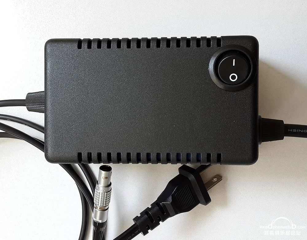

EMS 自带的是欧标圆口电源线,插国标2孔其实可以,但是发烧专用插座是美标,所以想更换为2孔平头的电源线,国标和美标插座能通用。
为了防止更换电源线后,对于音质的影响,对原线进行专家会诊和求证,基本确证是一条做工精良的普通电源线,线径为2X0.75平方。
由于对于线径的限制,发烧线是装不进的,最多可以装入2X0.82平方。
同样找一条做工精良的普通电源线。翻遍了淘宝,最后确认一条Volex 2X0.82的电源线。
换线很容易,一把十字螺丝即可,拧下4颗螺丝,打开变压器,电源线用2颗螺丝锁紧,拧松拆下原来电源线,直接换上即可。
如有条件,线头用含银焊锡上锡,那定是极好。
图片慢慢上传。

 楼主| 发表于 2014-5-2 12:13:05 | 显示全部楼层
这次意外发现EMS电源底部还有2颗EAO 2.2U无极性电容,精度正负10%
这两颗电容功能是过滤电源的高频杂波,所以无需音频耦合电容那样高级别高精度。
但是对于胆机来说,电源的纯洁性是很重要的,这两颗电容给了一个很好的交代。
如果给EMS用上电源过滤系统或者电源再生系统,相信EMS会给你很好的回报。

 楼主| 发表于 2014-5-2 12:29:00 | 显示全部楼层

 楼主| 发表于 2014-5-3 05:56:15 | 显示全部楼层
螺丝刀也认识啊
第一张图,印刷线路图,白色为火线接开关,应该没错的。
