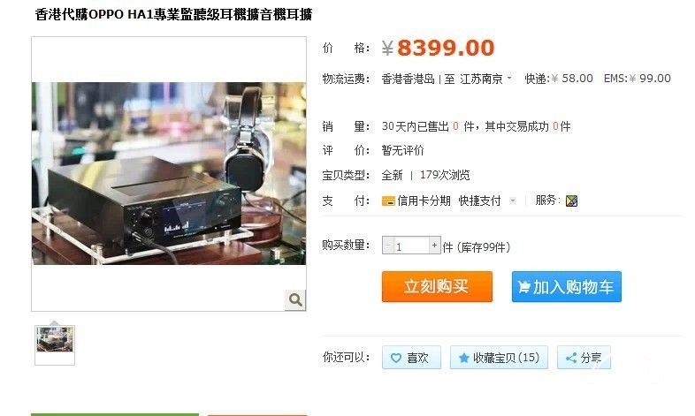

发表于 2014-6-29 01:19:28 | 显示全部楼层
vineland 发表于 2014-6-29 00:18
最后说说推荐吧,我觉得鉴于HE560中性透明,细腻温和的声音特性,对于一般的流行,人声,以及弦乐,室内乐都 ...
v版把我搞糊涂了,我说的OPPO HA1,哪里弄错了吗?刚巧今天看到淘宝居然已经有卖了
我头一次点评把HA-1错打成PM-1了,自己又给删了(版主权限)。OPPO西装都在我家里。  发表于 2014-6-29 07:39
