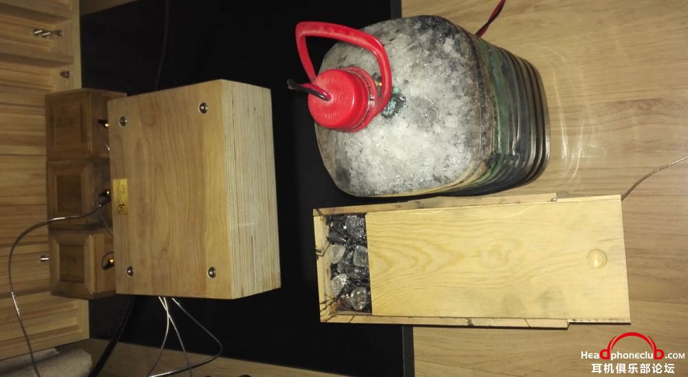

又看到了这个帖子,忍不住也来分享一下做地盒的情况。
去年初按照楼主的帖子照方抓药,做了一个矿石地盒,当时在自己的系统上(Spendor 3/1R²)实验,没有发现任何效果,之后按照另外一个帖子又做了一个海盐地盒,也没有发现效果,之后两个地盒就闲置了。
去年底升级系统(超五plus)后,拿出矿石地盒一试,发现声音是有改变的,让我确认地盒是有用的,但感觉自己做的效果还不是很明显,后来就买了联盟音响的极致银小地盒,的确一下子就不一样了,感觉立马就感情丰富了(都是接前级)。
今年春节联盟推出288的廉价小地盒,一下子买了3个,接cd和后级,感觉不如极致银,但也比自己做的好多了。
我自己做的成本(银线398、石墨120、碎碧玺和水晶400、铜片和盒子50,比楼主少了银粉和铁锈),都是双份的料,每个的成本也500块了。
不是不建议大家自己做,但感觉这东西也不是简单照方抓药就能有好的效果,买料的质量,各种材料的配比都是有学问的,楼主也是用了两个星期调整配料的,这个研发过程大多数烧友可能做不到的,2014年的时候地盒好像还挺贵,现在已经超便宜了,还是买了省心。
感谢楼主,是楼主的帖子让我知道了地盒,并验证了他有效果。
空口无凭,上个自己的地盒图片,图中开盖的是按照楼主方法做的矿石地盒,大塑料瓶子是海盐地盒,中间最大的方盒是联盟极致银,3个并列的小的是联盟288的小盒。

效果最明显并且最廉价的方法,就是用碎碧玺(托玛琳碎石),加石墨,可以加一些铁锈粉,银粉都不必了,保证工艺,就是银线直接焊接到铜板上,效果就非常明显。有一个朋友按照我的方法做了一个最便宜的,效果很好。
音乐之光,照耀心灵
