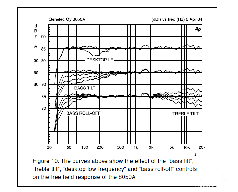

 楼主| 发表于 2014-10-15 10:59:58 | 显示全部楼层
再给你们看些图, 这是8050的频响图,消声室测试
8050.png \
下面是真力某款箱子在房间内的实测图
这里只是就真力箱子的性能进行讨论。其它一些没有公布测试图的箱子和功放不在讨论之列。
你觉得是箱子引起的问题大,还是房间引起的问题大?
不用我说,大家应该知道8050功放是集成的,从上面两个图看,功放的所谓控制力影响真的有那么大?

 楼主| 发表于 2014-10-15 11:01:38 | 显示全部楼层
大家不知道有没有观察到,神图上除了频响外,上面的每个峰谷来源都说的明明白白的。不知道大家觉得有没有借鉴意义?

 楼主| 发表于 2014-10-15 23:55:01 | 显示全部楼层
看看本坛,居然没有人看得懂真力的图。还说什么功放控制力,笑话了。8050放到你家里,就从上图变成下图了。上图就是人家功放的控制力,下图就是进房间后的实际表现,是功放造成的?
总觉得自己有无敌的双金耳朵,  建议这类人写信去问问James Moir。
