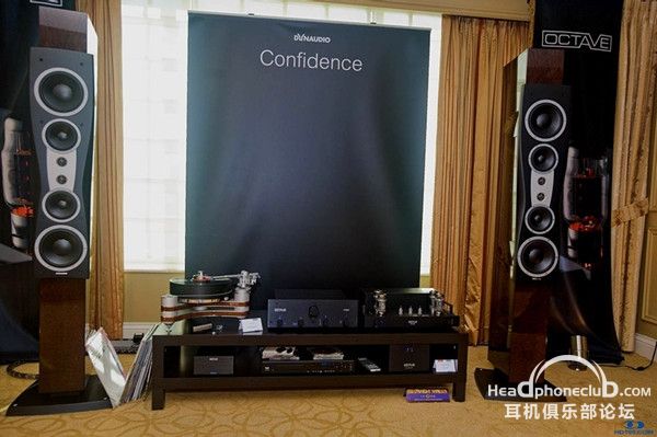

但真正影响小弟的是这张欧洲音响展的图片:
既然丹拿在欧洲国际音响展都用OCTAVE来推C4,增强了小弟一些试试看的信心。

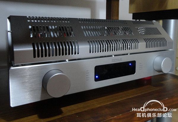

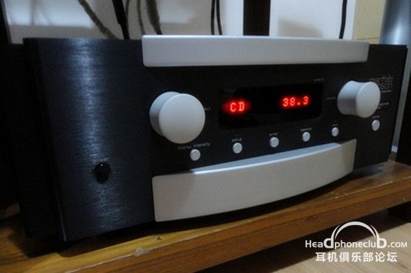

对比功放:MARK LEVISON 马克383

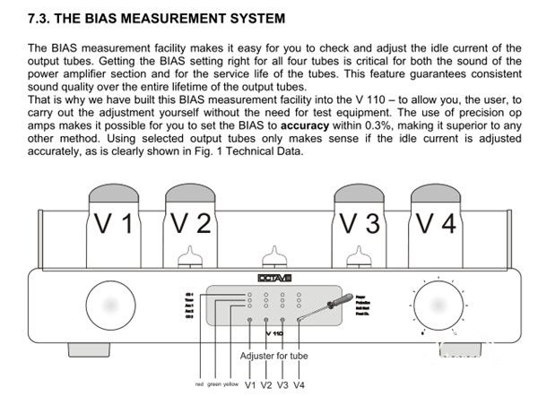

2.在OCTAVE110上面尝试换胆管方便吗?
用原厂的小起子直接在前面面板上面调,有LED指引,连动手能力差的小弟都觉得很容易,甚至后级胆管没有配对都没有关系,可以在OCTAVE上面通过调偏压来自行配对,省的小弟天天跑商家去配对了。
呵呵直接看说明书吧:
