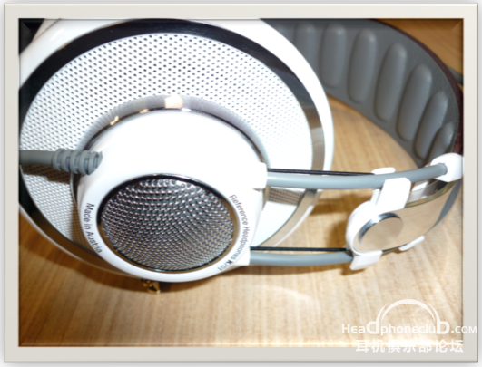

补充一下前传部分,1949年的K120和1968年的K180。前者是AKG的第一个耳机产品,后者是进入“近代耳机史”前的最后一个“顶级”耳机型号。虽然比K240 Sextett只早了几年,但K180的声音仍然停留在缺乏最基本的两端延伸、声场规模等HIFI要素上,跟从K240 Sextett开始的新一代耳机相比,可以说是两个不同时代的产品。因此本文选择从1975年的K240 Sextett开始讲述。
