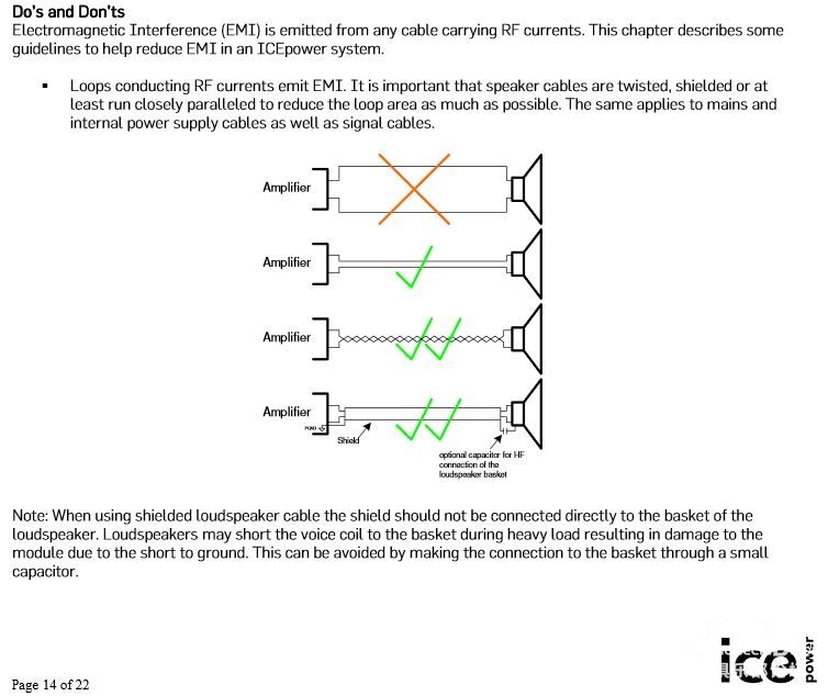

可以参考这个:
现在舞台用功放大多是数字功放, 所以下接法其实在舞台用音箱非常普遍. 当然T1可以没有这需要, 也没有必要另外多接一个电容.
8.35D/ED12/Pro2900/SPro/SineDX/LCD-XC/RAD-0/T1/T5p

发表于 2015-5-21 18:06:32 | 显示全部楼层
borrego 发表于 2015-5-21 18:01
可以参考这个:
现在舞台用功放大多是数字功放, 所以下接法其实在舞台用音箱非常普遍. 当然T1可以没有这需 ...
~~还是不能直接接,得另外弄个电容~~~这样看还是直接双绞线好了~~这样还是太麻烦~~~而且有多少效果~~真不好说~~
