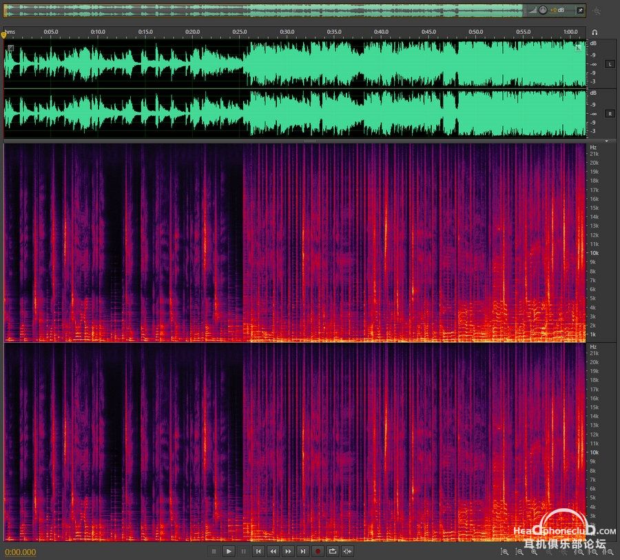

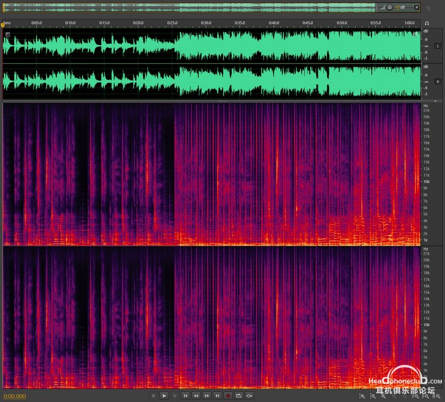

仙乐风飘 发表于 2015-5-4 03:11
首先你的设问成立的基础是,真得有这样abx 10/10的报告,
方法又合乎abx的标准,人们自然会采信 ...
http://www.headphoneclub.com/thread-277542-1-1.html
哈哈,amex 桑,没有嘲讽你的意思:你引用的链接,论坛AB/X反映结果,并未能说明天价线材对于系统表现的实质性的影响吧?
请仔细阅读,原帖里有人已经反映了,cable部分样本,主要的差别在于音量的不同,手动处理调整后的区别几乎不可闻。
300元
300元
3000元
3000元
600元
600元
我的audition截图放这里好了,音频长度也被我粗略对齐了,样本3声道也被我反转回来了。
cable的样本,1与2/3,可是有着几个dB的差别呢。连本人这样的“木耳”能勉强分辨0.5dB差异的样本。
“能听出来”,“有区别”,嗯嗯,可这个对比里,音量并不是用来衡量“音质”的指标吧?
但是搞发烧的人,有许多却对这一点变化做了过度解读。
仔细读图,再清醒地回头去看看各位坛友的反映,对于一个口水歌而言,
音量大 = 粗野/热情、更通透啦/太亮。(很好理解,流行录音都有高频加重的问题)
音量小了 = 声音更细腻了/呆板,无力,
左右声道反转 = 染色、细腻。(还好多数说对了是声道反转)
烧友们的听感,真是各色各样,正好侧面反映了听感贴那些热情洋溢的文字的价值。
Headfi上有位老兄讲得好,有些人非常乐于 hype over adifference that is so marginal that it makes no difference.
What tends tohappen is the audiophile finds a potential difference and exaggerates it intosomething that could be audible.
anderson 老兄,你这这“顶着科学的名义”的话,如果是针对我,还是找个更好的对象吧。
另外,我尊敬链接中原po的实验、测量方式,相信他的人品,不然上面这段话可没什么意义了。
昨天话说得太过了,向你道歉  发表于 2015-5-5 08:16

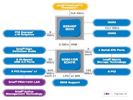

“假如解码器是USB连接电脑的,那么电脑就是数字源;假如解码器前面连接的是电脑声卡,那么声卡就是数字源;”
白玉微瑕,对于白版的这种描述,持有不同意见,先把我想说的结论写在前面,个人觉得这样表述,会更为严谨和准确一些:
“假如解码器是USB连接电脑的,那么解码器内,USB线连接的芯片(intel内置,或者nec等外置)以及后端芯片(从老掉牙的pcm290*,到支持dsd的xmos + ess9018等)就是数字源;假如解码器前面连接的是电脑声卡,那么声卡(主板的内置声卡,或者pci / pci-e接口的独立声卡)以及相关芯片(ASM1083,PCI转换芯片)就是数字源;”
简单一点(不考虑主板上的芯片和接口情况)的话:
“假如解码器是USB连接电脑的,那么这个解码器最前端(可输出数字音频信号的)芯片就是数字源;假如解码器前面连接的是电脑声卡,那么声卡就是数字源;”
我尽量尝试来描述一下:
首先,电脑是一个统括的名词。
然后USB,PCI,PCI-E,1394等,属于接口,是同一个层级(当然可能描述会有漏洞,因为USB和1393也需要走PCI、PCI-E总线)。
USB接口,和主板上的PCI、PCI-E插槽,本身是不能输出任何音频信号的。
PCI上的声卡(无论输出数字或模拟音频信号),以及USB上的声卡(无论输出数字或模拟音频信号),这样才是同一层级。
来看看下面两张不太新,也不太旧的平台的“架构图”,好有一个大概的认识
举些栗子,红色部分,应该才是所描述的数字源:
电脑(USB) + 鼠界面  + 解码 + 耳放 + 耳机
电脑(PCI) + 华硕PCI声卡 + 光纤解码 + 耳放 + 耳机
电脑(PCI-E) + 华硕PCI-E声卡(主芯片CMI8787 + PCM1792 + TPA6120) + 耳机
电脑(主板上集成一个Realtek ALC888 声卡) + 耳机
电脑(内置声卡的 光纤 或 同轴口) + HDVD800 + 耳机 【木有傻瓜会这样做吧,笑】
电脑(USB) + HDVD800(最接近usb,一直到能输出音频数字信号为止 + DAC + 耳放) + 耳机
电脑(USB) + 乐之邦01USD(CY + FPGA) + 解码 + 耳放 + 耳机
电脑(USB) + 乐之邦02(CY + FPGA + PCM1793 + OP275) + 耳机
电脑(USB) + 索尼 PHA-2(XMOS + PCM1795+ ……) + 功放 + 音箱
手机(USB) + 索尼 PHA-3(XMOS + ESS9018 + ……) + 耳机
附华硕声卡(正好这个链接里,PCI、PCI-E都有,非广告)的链接:
http://acc.pconline.com.cn/vocality/reviews/1103/2366838_1.html
至于HDVD800,乐之邦,索尼的请自行搜索一下拆机图即可。
