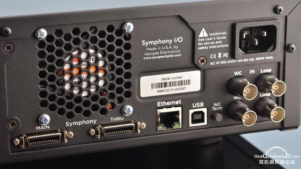

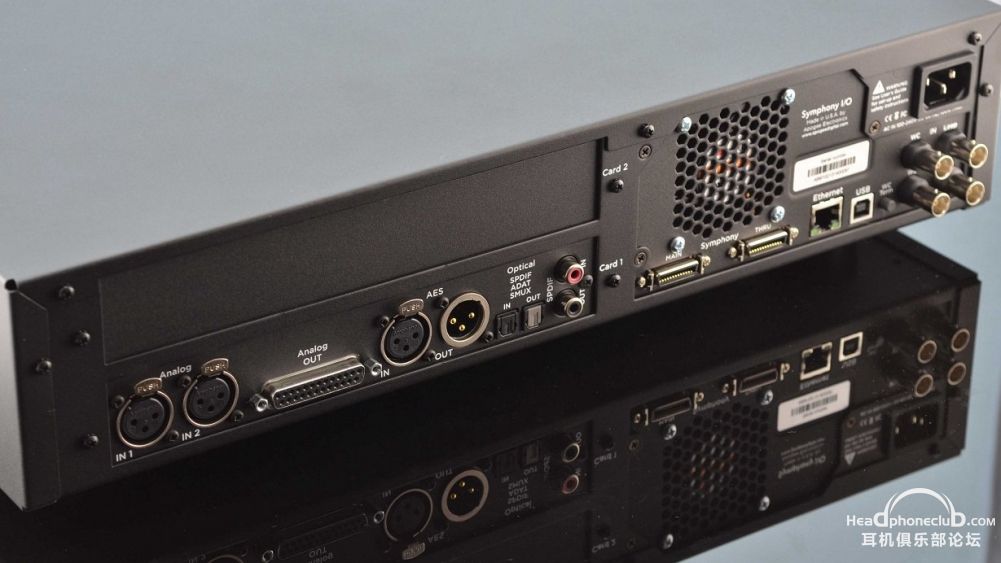

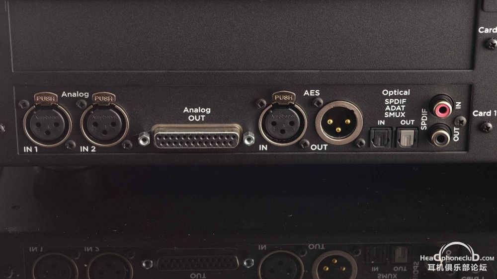

    第二个问题就是输出接口的问题,这货用了个专业圈很常见,但民用圈可能听都没听过的DB25接口负责模拟输出。你知道这意味着什么吗?简单地说就是你那些很贵很粗的信号线一个都用不上了(LYRA系列也有类似的问题),当然严格的说并不是不能用,而是必须通过DB25-XLR转接头,这对于讲究到变态的民用HIFI来说绝对是个不能忍受的事情。而且就算你想买散线自己DIY也是没门的,DB25插头后屁股尺寸大概就和我们常用的DVI插头差不多,别说那些动辄8mm以上的信号线了,就算是6mm直径的信号线顶多也就能插2-3根。这货可是6路模拟输出呀,也就是说只要是稍微好点的线就必须牺牲2-3个通道不能用。

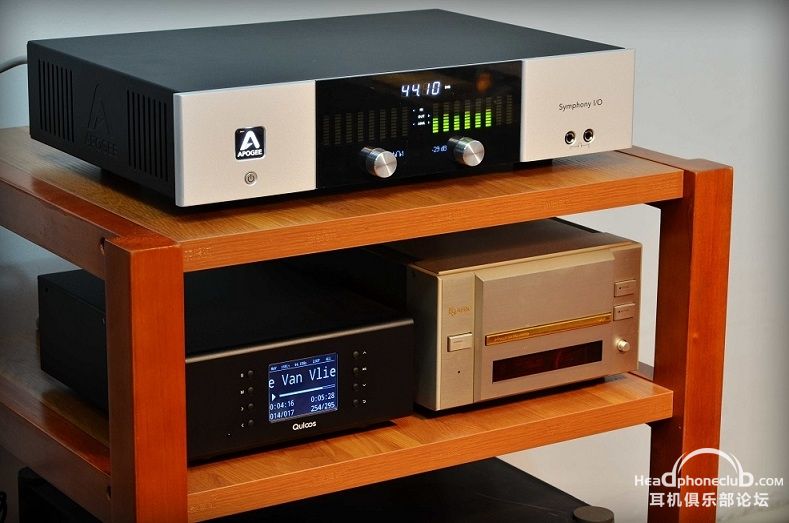

最后说一下我的器材和搭配上的一些感受
转盘:QLS QA661、师旷 MASTER ONE PRO
解码:WADIA 25ESOTERIC D3APOGEE SYMPHONY I/O 2*6
耳放:OPPO HA1SPL MINI、自制电子管静电耳放、自制电子管动圈耳放、自制晶体管平衡耳放(穷人,只能自制了)
耳机:ESP950LAMBDA PROW10VTG、早期单行字版DT880W100PM2CD3000
电源线:美标洋垃圾医疗级电源线
信号线:CANARE L-2T2S
数字线:CANARE DA202CANARE L-5CFB
插排:享声三周年插排
未作避震处理,均为原配脚钉(新器材架没到,有些器材没摆上,回头补图)
    线材我一直没折腾,主要是我觉得在器材没达到10W级别之前,折腾些廉价线也没什么意思,毕竟线材只能让器材锦上添花而不是脱胎换骨,器材到位之后直接上一套差不多的线就行了。而且CANARE的线虽说不是什么高档货,好歹也是比较常见的专业线材,在品质和做工上是没有什么可挑剔的。避震也都是原配脚钉,那两款电子管耳放脚钉都已经做过处理了,也就不再折腾了。
    SYMPHONY需要做时钟同步,只要你的其他器材支持时钟输入输出就应该连接上,否则对声音有一些影响。由于只有平衡输出,所以必须搭配支持平衡输入的耳放。在耳放的选择上我自己做的玩意就不说了,与HA1搭配听感比SPL MINI好,毕竟本身HA1是个略暖略厚的风格,但我觉得这种搭配会牺牲解码的动态和声音细节。
