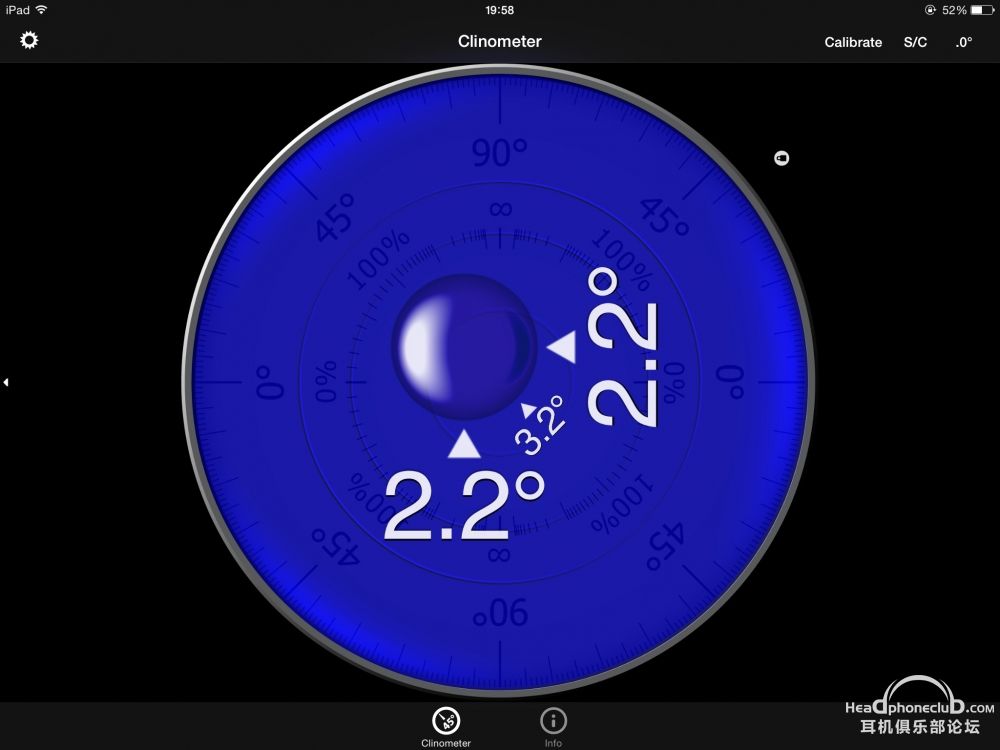

发表于 2015-8-15 19:22:02 | 显示全部楼层
水平仪用ipad的,面积大,精度高,可以提示0.几的角度。
这个用内置的陀螺仪测水平的方法几年前用过,但并不稳定,精度也没有想象的高,因为外部因素变数略高。  发表于 2015-8-15 20:53

发表于 2015-8-17 19:59:26 | 显示全部楼层
当然不是用内置那款。去下载一个这款,非常好。

 楼主| 发表于 2015-8-18 08:16:38 | 显示全部楼层
这个看起来不错!还有手机版的

发表于 2015-8-18 11:20:31 | 显示全部楼层
传统水平仪的精度,不仅是气泡条,还关乎水平仪本身壳体的平整度各方面,ipad这个软件普通用用是很方便,但是同样的你比较一下这种软件调出来的水平跟好的水平仪调出来的水平是不一样的,另外还有一个问题,一般水平仪调的时候最好是放在盘的中轴,越接近中轴越好,类似有款英国产的电子水平仪是直接套在轴上,ipad,比较大只,放在盘上已经不算方便了,而且你得知道ipad内的陀螺仪在什么位置,怎么摆放才让陀螺仪更接近中轴,几年前也有说用什么东西把ipad垫高,那同样的问题前面提过,垫高的垫材本身的水平精度、厚度是非高度一致,这些就是我认为ipad作为测水平而言,精度只能是如此而已了。
