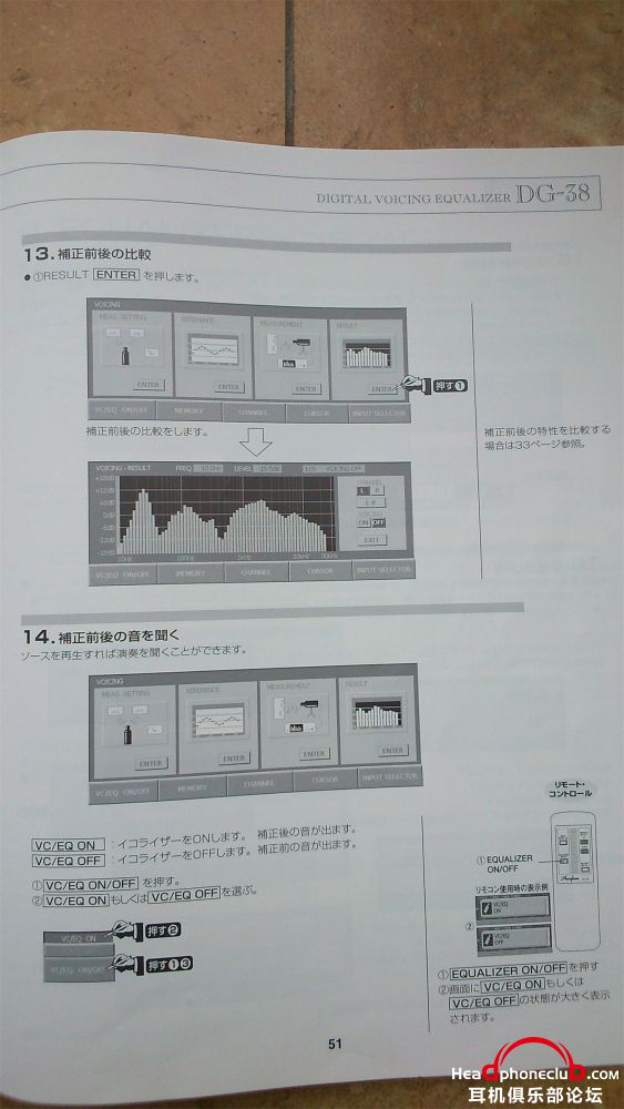

DG-38测定部份主要分A、B、C三类
2016-10-16
发表于 2017-5-15 19:26:56 | 显示全部楼层
a1110566 发表于 2017-5-14 19:33
抱歉是DG28的,但我估计操作应该差不了多少

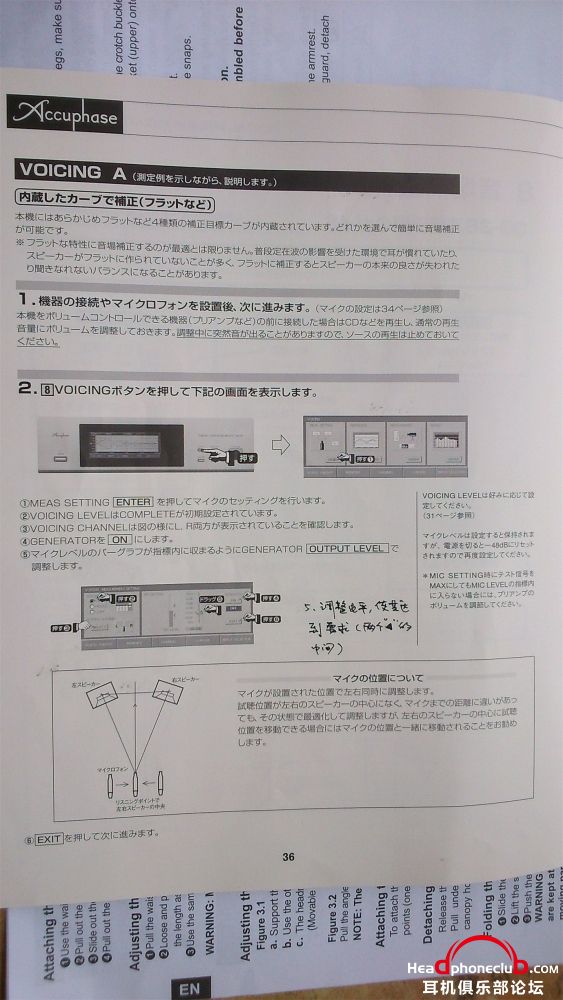

先上传A类,麻烦有空帮看看!
2016-10-16
发表于 2017-5-15 19:34:43 | 显示全部楼层
A、B类相对简单,已基本掌握操作,C类较复杂还没搞懂!
2016-10-16
发表于 2017-5-15 19:45:42 | 显示全部楼层

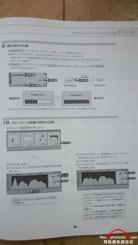

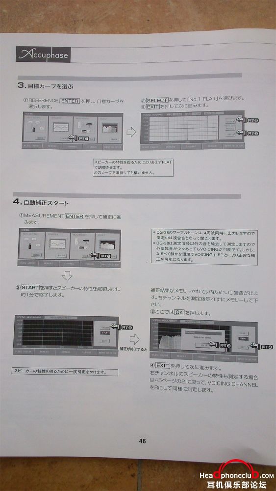

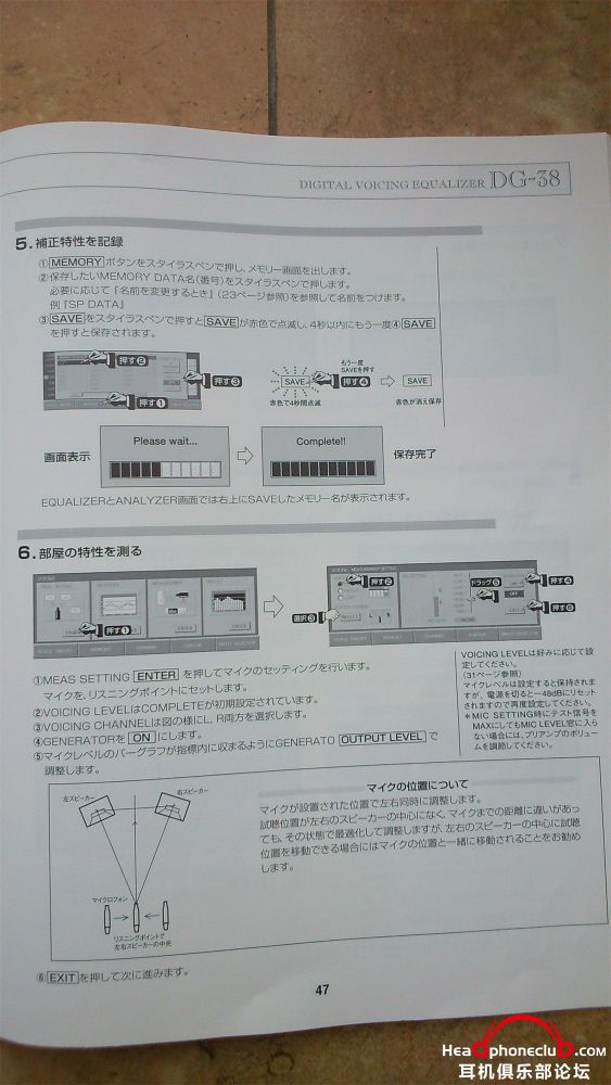

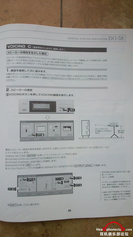

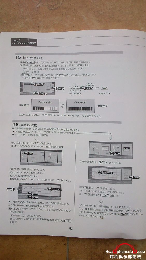

C类测试:

请教吓会使用DG-38的高手或懂日文的高手!上面DG-38的说明书中,
C类测试调整:先测试音箱(左右)的频响曲线,存储;再测试房间的频响曲线,存储。
问题:1、存储的时候,是存在同一位置吗?
               存储在同一位置,机器是否是,自动根据二次测试的信息,调整生成平衡后的频响曲线
               。(即步骤11:所调出的曲线是,根据二次测试的信息自动调整生成平衡后的频响曲线。)
         2、如存储在不同的位置,又怎样调用、整合二次测试的信息!
