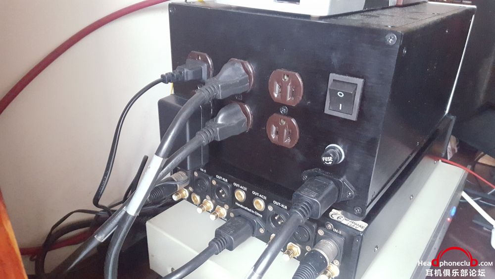

1、隔离电源

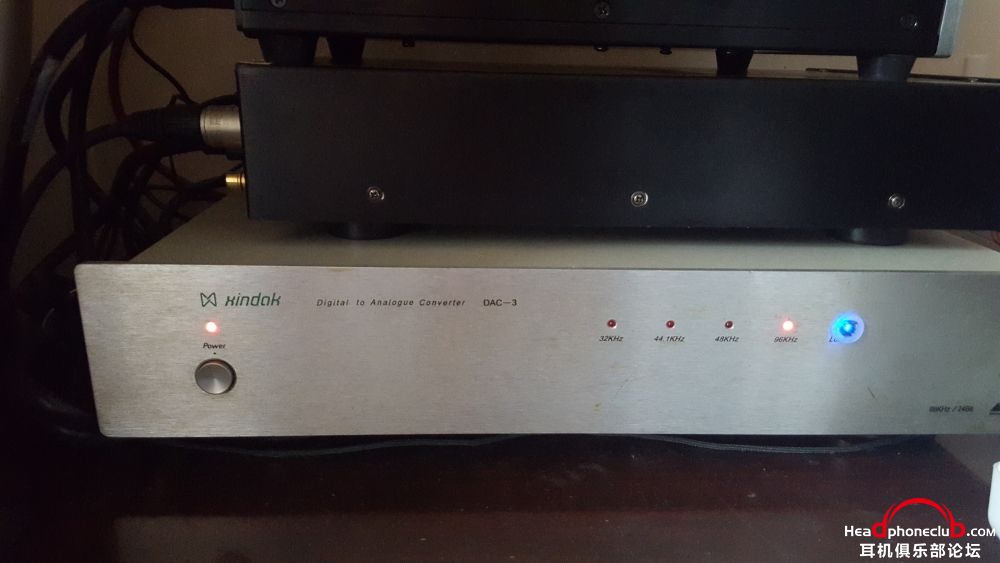

2、新德克dac3解码器
解码器新德克dac3
解码器新德克dac3

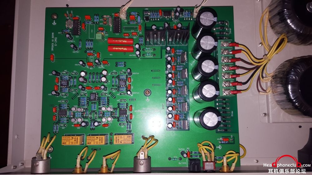

解码器内部图
解码器新德克内部图
解码器新德克内部图

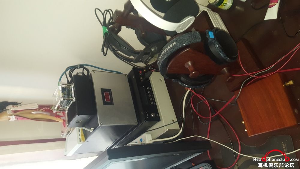

3、系统整体图
完整系统
完整系统

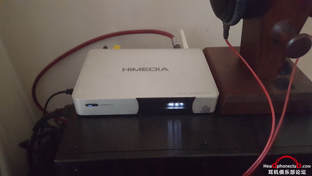

4、开始玩的海美迪盒子,声音很不错
