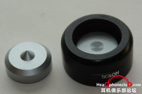

在衰减性定义前提下,下面我们来个实例来分析:铁格龙TMX脚钉。
该脚钉钉体和钉垫用镁合金,钉垫外面再包了一个木碗。用镁的理由官方叙述是镁的衰减性比其他金属好。大家如果有用过TMX,就会发现TMX的钉尖十分软,重的器材一压就会破皮,而随着皮破,钉子内部有液体会渗出,而且皮会被液体泡起皱,那么这个液体又是什么鬼,木碗又是什么用意。让我们把钉子和钉垫从木碗里单独取出放在器材下听一下吧,高频又亮又刺,低频少了一大圈,声场得益于高频增量,开阔了一些。由前文所知,木头的衰减性能高于金属,那么很容易得出结论,tiglon自己就发现了镁的衰减性是不够的!所以要加上一个木头外壳以便再增加整体的衰减性能,那么里面渗出的液体,毫无疑问也是为了增加衰减性加上去的,关于是什么液体这里不做深究,因为液体比固体的衰减性强是很容易理解的。
从原理上看,既然厂家优先选用衰减性好的材料,那么完全衰减掉机器内部的振动应该就能最好声了,可是镁合金钉子,这个镁的衰减性并没有木头和液体好,为何要用镁,不直接用木头灌液体,镁合金在这里到底起了什么作用。有人会说,光用高衰减性的产品会糊会软脚,比如纯木头脚钉比较糊,加个铜钉尖就会通透很多。没错,这是具体的表现结果,但是本文的目的是总结出原因,下面为了能让这个结果的产生原因便于理解,作者提出一个新的材料性质概念:导震性。
导震性即材料传输震动的能力,导震性越强的材料,震动经过材料到达另一端的速度就越快,也就是说,相当于排放器材内部震动的速度会更快。在选择材料上,导震性强的通常都是金属,而且硬度越高的金属导震性越强。在TMX脚钉上,我们可以看到镁钉的结构位于整套钉子的上顶端,用于接收器材振动源的振动,然后利用其较高的传输性传输到下层钉垫进行衰减(镁本身也具有良好的衰减性,可以说是边传输边衰减),但无奈的是如果是纯镁合金,其受限于钉子体积较小,衰减性能不足,仅用这么点料会引来高频偏亮毛刺、没低频等一系列问题,因此铁格龙再在外面套了一个木碗,用于最底端吸收镁钉体无法吸收彻底的余震。

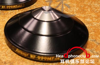

木内和夫RF999 MT MK2 钉垫
使用了特殊金属+樱桃木
特殊金属部分猜测是钨钢,取其超高的传输速度和兼顾不错的衰减性,而樱桃木的使用就有点意思了。樱桃木的密度只有0.6,不沉于水,非常轻,在木料中是最常见的密度(大半木头都这个密度),质地也比较软,上有更重的檀木,下有更轻的松木,用在这里只从木料性质来看,说出来我都有点不好意思,我猜测最大的原因是樱桃木颜色好看。。。。。。
好,我估计肯定有人要说到另一个概念了:谐振频率。人家用樱桃木是因为樱桃木在这个垫子里谐振性能好,所以好声。那么接下去我们就来讨论为什么我不认为樱桃木在这里有谐振频率的问题,只是取其衰减性和外观。

说到这里,我们再回头去看木内和夫RF999钉垫的设计,樱桃木远在最底层,而且该产品名为钉垫,大概率上面是会配上钉子用的,钉尖朝下,即震动传导方向为由上而下。现在应该不会有人再说取樱桃木是因为谐振好听的缘故了吧,因为从导震路线来看,好像谐振基本没有什么机会反馈回去。
