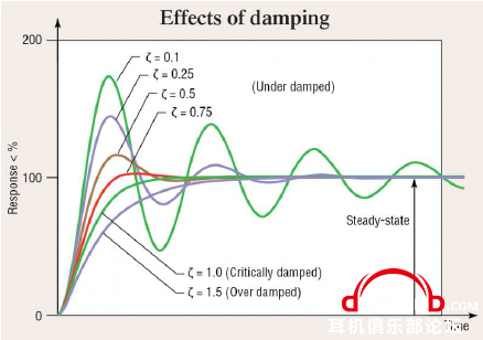

不同的阻尼比对振动的影响见下图:
如图为不同阻尼比的系统的阶跃响应。可以看出,阻尼比越小,系统响应速度越快,但是相应的,超调量也就越大,而且要“余震”很长时间才会回归稳定。
简单来说,金属材料的脚钉,弹性系数K较大(硬),阻尼C较小,木头甚至橡胶材料的脚钉,弹性系数K较小(软),阻尼C较大。
于是金属钉子偏高频,声音偏凌厉,木头钉子偏低频,声音偏慢一些,是可以理解的。

那个图我也不是看的很懂。但是我个人认为阻尼比0.75的时候看的最舒服。另外这个好像也反应在音箱耳机测试上。但是与听感的联系恕我木耳。。听的不太出来。。。主要是不知道这个测试录音是怎么来的。。。另外都是比较高级的系统余震都是在0.5ms之内没有的。。。
我个人感觉这个是影响混响时间的。。。
