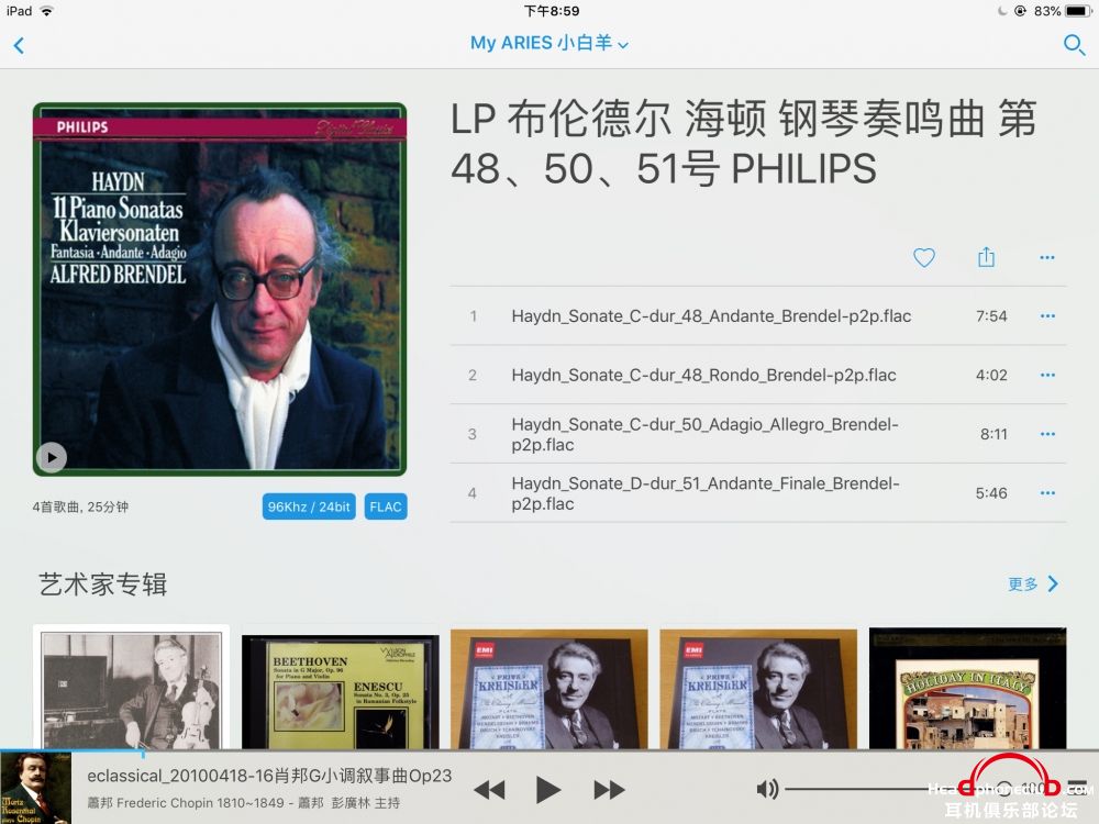

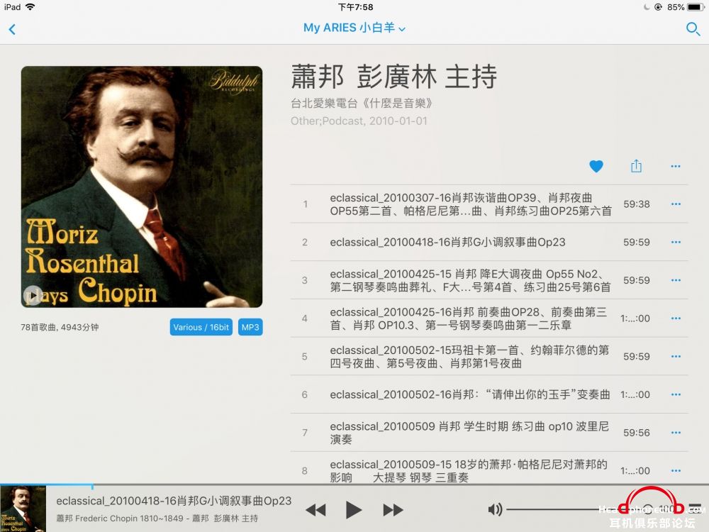

硬件选定了  就可以开始慢慢整理自己喜欢的 曲库了 ! 整理曲库  是一项工程哦  同样要费很多功夫   有声韵的 LDS(lightning ds )app协助工作量会少些,  推荐一个软件mp3tag
台北爱乐 什么是音乐节目 系列
台北爱乐 什么是音乐节目 系列
布伦德尔 黑胶转录
布伦德尔 黑胶转录
