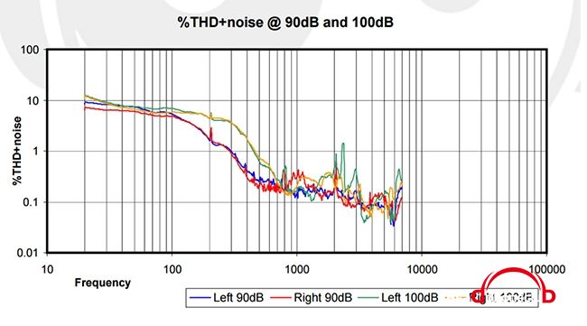

在CANJAM上初听达摩有着均衡而又健康的三频分布,正式的零售版本听起来感觉更加的“健康”了,从均衡的三频分布转向了趋于正三角式的能量分布。两者最直观的区别在低频上。零售版的低频不论是量感还是冲击力都远大于CANJAM的prototype。这种极富有侵略性的低频给达摩赋予了更加个性的色彩。让治愈系的“白魔法师”转换到了暗影形态。曾和ENIGMA的小伙伴探讨过这个问题,由于老美的审美标准对于达摩的低频表示可以更好,让达摩更加的完美。于是ENIGMA的小伙伴们夜以继日的对达摩进行改良,甚至尝试的新的材料更改Crossover等新的手段硬是让达摩的低频延展由15Hz做到了5Hz。初听下来的感受就是,“神牧洗成了戒律牧!”(没到暗牧那么夸张哈哈哈,没玩过WOW的请无视这一段)先说说低频的优点,凝聚力,下潜和冲击力都不错。可能这种低频更加讨好老美的审美吧。(那Ether C的低频怎么回事喂喂?)在达摩上你基本不太可能听到松散的低频。好了,来说一个有趣的问题,达摩的低频和K812有几分相似之处,我们总结为“有个性的低频”,因为不能说这种低频是自然的,但是听起来却又很过瘾。那么再来看看两只耳机的THD分布:(数据来源 Innerfidelity)
先看看K812
然后下面是达摩大法师的
大家啥感受?“哇!好高的低频失真!!”。对的,这两款耳机的低频失真都有点惨不忍睹,尤其是达摩大法师,200Hz以下简直不忍直视啊,我和小伙伴们都称之为“冲上云霄的低频失真大法”。不过呢,其实在仔细品味两款耳机下来得出的结论是,这样夸张的失真数据正是这两款耳机低频的个性特点。多数Head-Fi和SABF烧友表示达摩的测量低频失真并没有明显反映在听感上,而K812的低频虽然也极具特色,但是在部分曲目上能明显觉得低频不自然。达摩是一只听起来明显好于直观测量数据的耳机。然低频整体也算不上自然。但是极具个性。这样的低频印象中并没有特别相似的耳机存在。不过我们依然认为在大多数的前端下达摩大法师的低频量感有些许过量而且欠缺一定的质感。中频表现有一定可闻的染色,也是一种特有的个性中频。其纸浆振膜的缘故,能些许听出一些生物振膜的中频特性,比较的enjoyable,属于甜美型的中频,缺点是不是特别的饱满,另外中低频衔接也存在一定的问题,在部分曲目上不是很明显。高频是达摩的一大特色,得益于其静电单元的加持,达摩拥有通透,高贵且自然的高频延伸。高频是达摩最能展现其半静电血统的地方。有着诸多静电高频的风格特点,其高频风格类似于007mk2。高频的表现在达摩身上可以用淋漓尽致来形容,极其顺滑,硬要挑一些缺点的话,就是延续自中频的不够饱满的问题在高频上也有所展现,一些曲目能明显觉得高频偏薄,但是并不是那种干硬的薄,而是顺滑的高频由于线条太细而感受到的不饱满感。总的来说,达摩大法师的三频是喜忧参半,很多人喜欢这个声音,而很多人却很讨厌。这也一定程度导致了达摩在北美上市后略显两极分化的评价。不过我们还是怀念CANJAM上的那只达摩更多一点。(希望他们老板别看到233)
