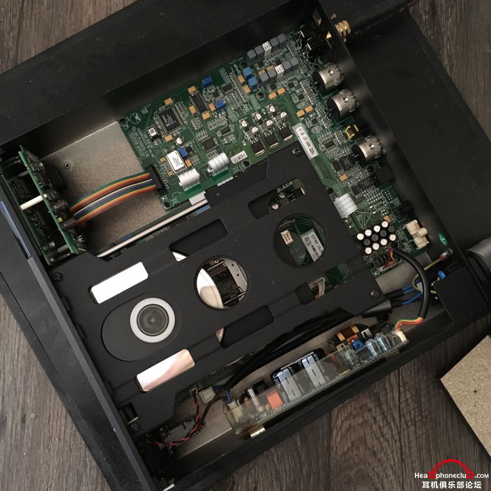

现在用的 Ikemi 是我前年买的,当时就是时代比较久的二手机.但是价格比较合适.用了一直很好,就是最近出了问题.问了 Linn,说我的序列号已经终止服务了.所以我想自己折腾下
具体的问题是
1. 按下出仓键的时候,很多时候 CD 托盘都不能正常进出,只能听到一种噪音.用手使劲拍拍就好,噪音也会消失.
2. 碟片进入后,也会有持续的噪音,并且碟片的信息不能被读取.显示屏显示0,就好像没有碟一样.但是反复折腾几次(主要是用手拍和震动),可以读碟.一旦读取成功后,接下来的播放就没有问题.
我也把机器拆开来看,现在感觉不能读碟的问题是,那个光头好像位置不太对.我用螺丝刀活动下光头那个地方,就可以.但是托盘进出的毛病我不知道是怎么回事.
我现在正在听,感觉声音都很好.
请问我这个是因为光头出问题吗?是否需要更换光头?托盘的问题该怎么解决呢?我看 ebay 上买的光头好便宜,这东西会有假的吗?
我人在美国,如果有靠谱的可以维修的,也欢迎提供信息,谢谢.
如果很麻烦修,准备卖了然后上 SACD 了

顺便给大家看看这个构造.设计非常好,很容易就拆开了.正在听 Hyperion 的 Brahms 的钢琴四重奏, Leopold String Trio 和 Marc-Andre Hamelin

看看出仓是不是皮带传动的,如果是,换条皮带

楼主的问题我遇到过,一方面是进出仓皮带老化,需要更换,另一方面是光头老化,需要更换。我后来找到北京马斯特音响,换了全新的皮带和光头。现在就恢复如初了。

托盘问题不是皮带就是齿轮了,cd机用久了都是这样的、自然磨损,随便找个电器师傅都能修吧

LZ的奇美和我以前见过的都不一样,开关电源是裸露的。我见过的奇美,电源部分都是被铁皮严密包裹的

奇美的电源应该都是有屏蔽的。另外楼主也别把转盘想得太复杂,都是工人流水线安装的,只要磨具做好直接装就得了,我的vrds转盘够复杂了,我已经拆了几十遍了,声音没有任何变化。

是不是换光头更容易些?我先从ebay上买一个光头自己换了?皮带的问题我再找人?您知道具体的皮带型号吗?还是都是统一的

另外还有一个问题请教,就是进出碟片时的电机声。这个声音是什么的声音?为什么会一直在响。然后晃动机器这个声音为什么就没有了?

这个怎么看都是传动机构磨损,一般就是换条皮带搞定,我觉得光头没问题不需要换.

这事我原来也以为很容易的,结果找了一个电器维修师傅,不但没解决,还把机器彻底搞坏了。幸亏马斯特的师傅很专业,彻底修好了。所以我是不太敢自己动手乱拆乱动了。

看了大家的鼓励,今晚上就把机器拆了...我看结构也还好,准备先自己试试
应该就是皮带的问题.搞笑的是,拆成这样了我才记起来并没有可以换的新皮带23333, 求问皮带这东西应该怎么买?都一样的吗?
