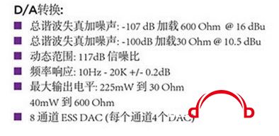

Apogee groove

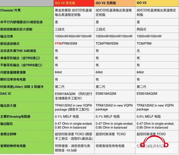

LHlabs Go2(新旧版配置基本相同)

lhlabs go2新旧版虽然内部只是换了电容(村田0振动静音电容)以及加大了单端的输出电流(我是这么理解的)但是带来的效果却是一耳朵的,先讲讲老v2吧,刚拿到v2的时候是被它“油腻”的外壳所震惊,当时这个耐高温3d打印外壳还被官方作为卖点宣传,外观设计lz个人认为还是非常不错,可惜就是材质实在是不禁让人想起儿时的街边“土制”玩具。
西安耳机发烧友群:377210246
聲波飛行員(耳机类播客节目)lizhi.fm/1635236   老凃
366
2014-2-25
 楼主| 发表于 2017-2-27 18:17:41 | 显示全部楼层
不过好在声音没有像外壳材质那样“土制”,推力实在是变态,即使是听过前面几个对手的时候也依旧觉得,推t1除了机器本身低频下潜一般之外竟然没觉得吃力。。。素质比起groove和dacport高一点但是还未到档次的差距,主要体现在分离度上面,特别是平衡输出下。最老的固件调音甚至比dacport更直,导致高增益下发冲,虽然听金属、摇滚能够爽个一时,但是耐听度毕竟也很重要。再来就是声音有点毛躁,背景不够黑,加上比较直白的调音导致发售的时候褒贬不一。也有人提到数码味的问题,lz个人也有cd系统,你可以说比起模拟系统模拟味不够明显,但是说数码味的话大概是ess的dac造成的脑放问题。
新版的go2a显然是针对之前的问题都做出了回应,全金属的外壳,更柔和的调音,更少的毛躁,优异的驱动力也得以更大的发扬出来,不得不说是一个更成熟的产品。

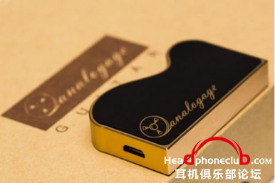

最后提一下这个小吉他,是我一个做线材的工程师朋友自己设计并调音的,我帮他做了外壳,它的素质比前面的几个名器要低上一个档次(当然售价也低不知几个档次了),好在比起其他天朝国产同类产品听感好太多,有一种密之流畅感,在素质推力不突出的情况下,使听感竟然没毛病而且中性和柔顺的有趣,着实有趣!让我不禁想起了德国骑兵也许就是这么回事也说不定,又一次颠覆了我对成本与声音的想法,只不过随身一体机少有人会带“二奶”在身边,不然这个小东西在人听多了各种hifi至极的声音之后也能轻松无负担的听一下音乐,真是一种有趣的体验。

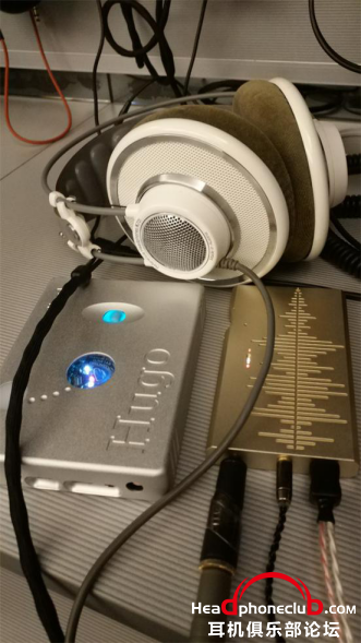

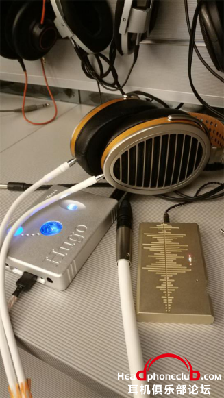

补充:hugo和老go2黄金版的对比之前已经写过了,有兴趣的人可以去以下网址查看http://www.headphoneclub.com/thread-381544-1-1.html,这里补充一下新黄金版的声音,新版的声音少了之前那有点浓得化不开的韵味,有那么点“拨云见日”的意思,本来还在纠结和hugo相比素质孰强孰弱,现在看来还是黄金版略胜一筹。再来就是单端口的巨大提升,之前单端口再推akg的产品的时候都会有些水土不服,应该是输出电压偏小的关系,新版go做了调整终于有了明显效果,推k701声场不再会变形,低频下潜也好了很多,总之之前适配性的问题以及基本不存在了,接下来就是期待和刚出来的hugo2 pk看看了。
