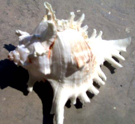

[B]外壳本来想用海螺壳的?.. [/B]
^_^有意思!我倒有个海螺壳,就没想到过还可以拿来做机器

我的电路板做得还是大了一点,所以得选大一点的海螺壳,唉,好贵呀!
做工艺化的电子产品一直是我的心愿啊,既是工艺品又是HIFI产品,多好啊.

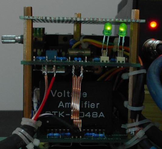

再上两张图
116
2004-5-23
 楼主| 发表于 2004-10-4 17:38:29 | 显示全部楼层
继续

发表于 2004-10-4 18:37:40 | 显示全部楼层
GM是指什么?
116
2004-5-23
 楼主| 发表于 2004-10-4 18:50:08 | 显示全部楼层
GM是指什么?
gm(跨导)音量控制是改变跨导来控制电路增益的,电路前图,具体介绍可参见电子报合订本.

发表于 2004-10-4 21:55:21 | 显示全部楼层
最初由 alphinist 发表
[B]GM是指什么?
gm(跨导)音量控制是改变跨导来控制电路增益的,电路前图,具体介绍可参见电子报合订本. [/B]
几期的啊?
116
2004-5-23
 楼主| 发表于 2004-10-4 22:20:31 | 显示全部楼层
92年第8期初载,后期也有不少论述

发表于 2004-10-4 22:32:41 | 显示全部楼层
谢谢!明白了
盯着那个GM音量控制电源图看了半天,以为奥妙在那里,原来是看错了,被楼主的黑体小标题迷惑住了,原来就是改变反馈和取样电阻值。

发表于 2004-10-4 23:06:27 | 显示全部楼层
这有什么可sorry的^_^
STK3048资料没找到,那是功放模块吗?10、11两脚出来的信号是反相位的吗?

 楼主| 发表于 2004-10-4 23:26:06 | 显示全部楼层
是的,STK的资料放在单位了,过两天给你发过来
3048不错,值得试试,关键在省事,

发表于 2004-10-5 00:41:14 | 显示全部楼层
电源电路中的两个4001都画反了^_^
