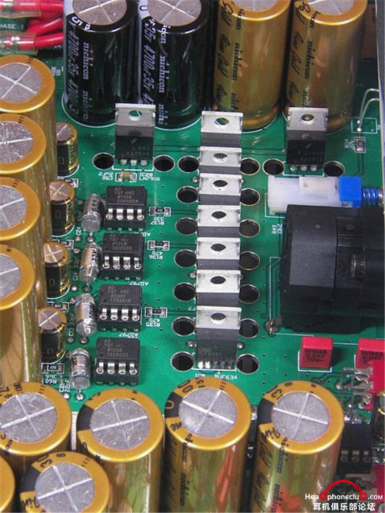

 楼主| 发表于 2017-7-16 17:24:49 来自手机 | 显示全部楼层
说到CORDA,还漏了一个型号CLASSIC,这是台式机耳放,其实也就是把输出级的运放改成AD797+BUF634的扩展应用吧,内部设计实在不太怎么样
