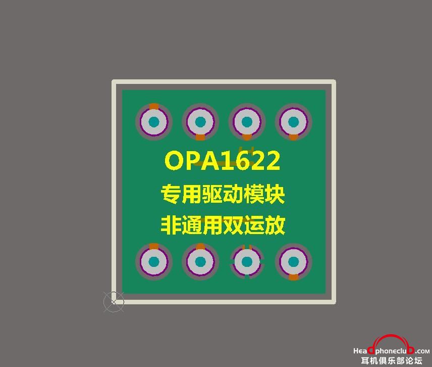

           非常好玩的耳放电路,越玩越有趣了,早上画了一个新的驱动模块去做,输出能力比原先用的JRC4556强很多,希望能一举解决低频问题
