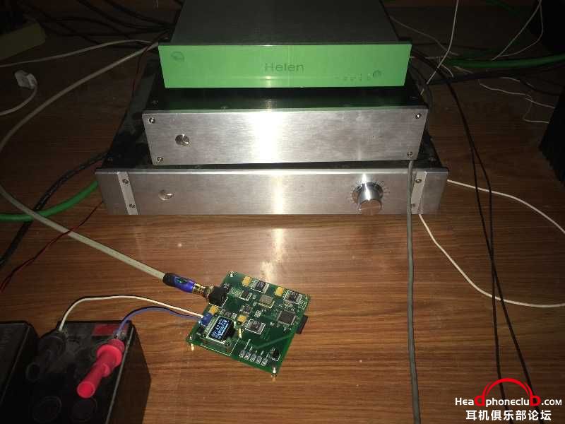

发表于 2017-8-31 23:21:46 来自手机 | 显示全部楼层
确实有提升,现在是用蓄电池给helen供电。
有提升,对于这个价位的器材其实是很一般的评价  发表于 2017-12-8 17:26

发表于 2017-9-6 10:37:31 | 显示全部楼层
Helen 工作时平均电流是300毫安,电池容量多大?能用多久?

发表于 2017-9-7 18:33:29 | 显示全部楼层
试了大概有4到5个小时吧,有可能电池状态不好
1256
2015-8-17
发表于 2017-9-7 19:23:45 来自手机 | 显示全部楼层
淘宝上买20ah的可以听六十个小时
