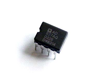

是真的没问题。真正激光暗刻的827

必假无疑。827就没有这种封装。

谢谢帮忙鉴定!

超过+-15V会烧的就是真的

激光暗刻的应该是真品,另外带JN应该是陶瓷封装才对.....

事实求是 以上的的827JN的核心是真的 属于拆机翻新品 引脚有浸锡 90%的827JN 都是真的 旧的价格在20元左右 经常用于电视机视频放大电路中  但827AQ 99%都是假的 深圳赛格 华强都有 特别是潮州人开的店 激光刻字全新的 很靓 这肯定是假的 因为外国拆机的AQ肯定有痕迹 不可能一点锡或花痕都没有 而且产量本来就不多 全中国的DIY都在找 为什么市面还这么容易找到呢?????估计AQ绝大部分是假的

现在不良商家造假可谓想尽各种手段,音响市场也不例外,导致假次产品泛滥.下面笔者具体介绍真假运放AD827的鉴别,希望对广大音响发烧友有所帮助.
真品AD827正反面串号一样,字体均衡呈棕黄色,正面边缘有低于表面模线,12V~18V供电时表层温度达到60°C,用手按住三秒就会感到非常烫手.如果感到只有一点烫手,表面温度约40°C,那基本是OP275和AD712的打磨品.AD827AQ全新原装品买10片以下价格不可能低于80元/片.1~999片进口价为8.7美元,1000~4999片进口价为8.3美元,所以单片零售价应在90~100元,全新次品在50元左右,原装拆机翻新品约60~75元;AD827JN塑封进口价为5.6美元,市场上30元一片的AD827JN,基本上可以判断为假货或次品.AD827JN原装全新单片不可能低于50元,汕头原音卖60元,拆机也不低于30元.现在AD827AQ的仿真度极高,光凭外观是很难分出真假和正次的,所以主要还是要测试其内部电路,耳朵厉害一点的话也可以听得出来.笔者有一个朋友花了150元在深圳某著名电子市场买进2个,外观跟真品原装全新一模一样.上机的感觉跟真品几乎差不多,就是声场不如真品那般大气,有点窄,高频也很纤细发硬,整体给人的感觉就是不耐听,后来一测内部电路发现竟然是次品.
次品一般都是以散装形式出售.笔者听到很多发烧友都说AD827AQ不耐听,其实他们很可能买到的就是次品,因为次品和正品都是从一条生产线上下来的,只不过是次品的内部参数、指标达不到厂家的标准,所以其价格就便宜二三十元左右,声音也差得多.如果在电子市场单买几个的话,几乎都是散装的次品,商家不可能去拆原包,因为原包一拆散价格就会跌落40%左右.笔者有朋友在电子产品贸易公司做了多年,那个贸易公司卖过AD公司和BB公司IC,根据他的透露国内只有少数几家公司可以拿到AD827AQ的正品,而且要整板整板的卖,一板就是几十片,单买一片是不可能的.AD公司和BB公司通过各种渠道流入市场的次品太多了,不过即使是AD827AQ的次品,其声音也要强于OPA2604、OPA2134、OPA2132、OP275、NE5532N、AD828、AD712很多,所以导致很多朋友买到了次品还以为是正品.随便提醒一下:OPA2604低于25元的也基本都是次品.

呵呵  绝对是假的了呢
IC 都没有反光感,
用洗板水试一下就知道了呢

可能是拍摄角度问题。

明显的假。。。真品AD827正反面串号一样,字体均衡呈棕黄色,正面边缘有低于表面模线,12V~18V供电时表层温度达到60°C,用手按住三秒就会感到非常烫手.如果感到只有一点烫手,表面温度约40°C,那基本是OP275和AD712的打磨品.
